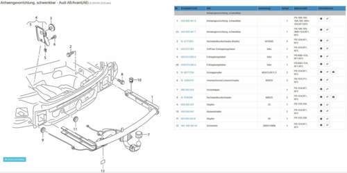

Kann mir vielleicht jemand die Nr. dieses Steckers nennen. Irgendwie finde ich im Ersatzteilkatalog nichts.
Ich habe gerade nicht die Zeit die richtige Tafel rauszusuchen, aber das kannst Du auch selber. Geh mal auf die Seite www.7zap.com
@csl_84 im Anhang mal ein Bild, ich weiß nicht genau was du meinst ..
