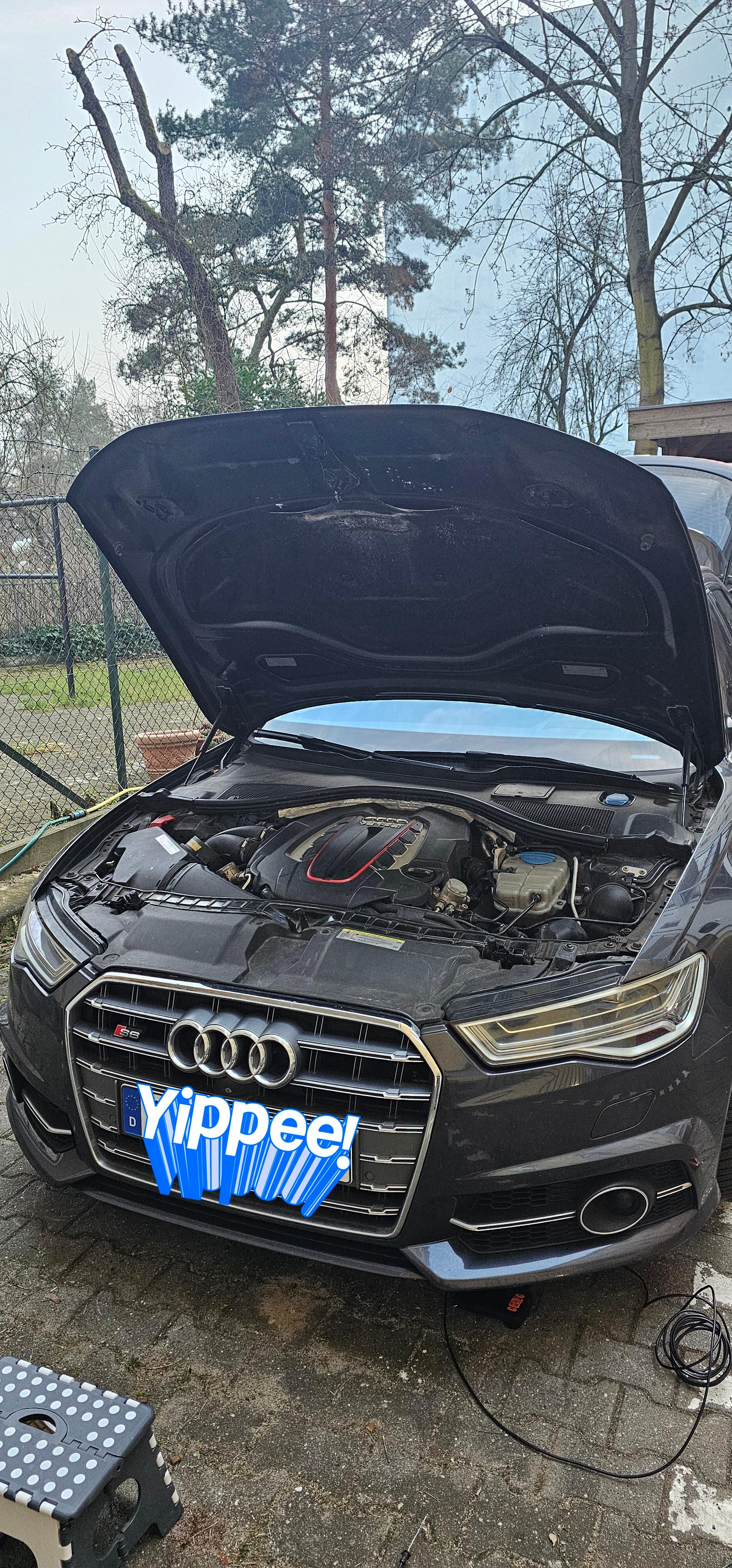

ich bin seit langem „stiller Mitleser“, jedoch gab es jetzt ein Problem bei dem mir Niemand helfen konnte.
An meinem S6 4G Bj.2017 war die Bowdenzugmechanik am Schlossträger defekt.
Somit ging der Griff im Innenraum ins Leere und die Haube blieb zu, Katastrophe.
Niemand hatte eine Lösung, auch Audi hatte nur die Zerstörungsidee ( da wäre eine Neue Haube fällig ).
Auch im Netz gab es NICHTS, oder Unsinn mit einer Säge.
Immer wieder las ich, versuch es mal von unten.
Das nur nebenbei, wir haben alle schon auf unsere 4,0 Motoren geschaut, da ist kein Platz, kommt man nicht vorbei.
Auch vom Radkasten aus gibts keine Möglichkeit.
Alles funktionierte nicht, ich habe über Stunden alles ganz in Ruhe ausprobiert und dann mit der Zeit eine Lösung gefunden.
Die Haube war in 30 Minuten offen- ohne Schäden, Kratzer oder Dellen.
Beide Haubenschlösser sind danach unbeschädigt und können weiter verwendet werden.
Nur alle Bowdenzüge habe ich jetzt erneuert, also im Grunde 90,- Ersatzteilkosten.
Wer es auch so ergehen sollte, gerne melden und bitte nichts von den Schrauberkönigen kaputt machen lassen.

So da bin ich wieder, hat etwas länger gedauert da ich beruflich ziemlich eingespannt bin.
Nochmals vorweg
Es ist nicht möglich die Haube von unten oder durch die Radhäuser zu öffnen.
Ich habe das über Stunden versucht, es gibt keinen Weg zu den Schlössern um sie zu entriegeln.

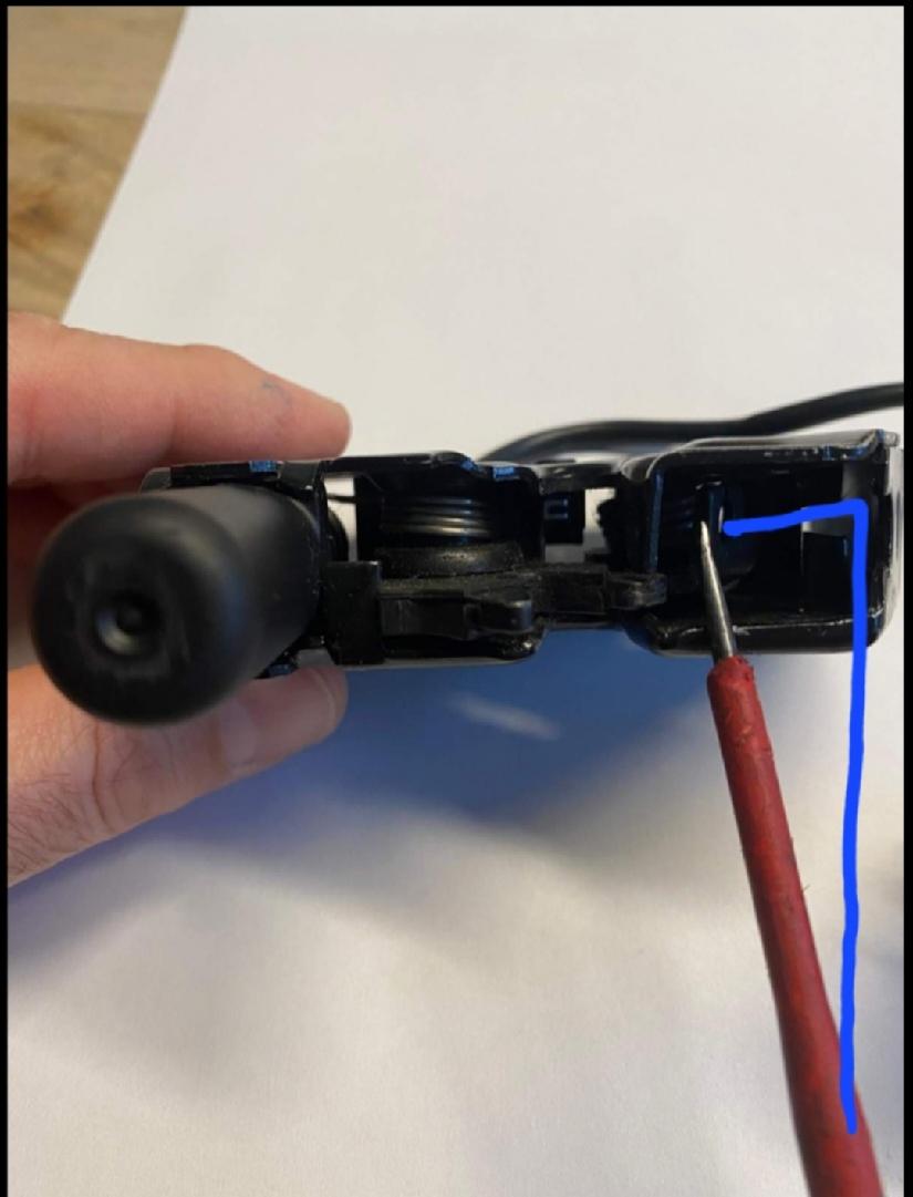

Ich bin hab mir also folgendes „Werkzeug“ besorgt.
-einen biegsamen Rundstahl, Durchmesser 4mm und ca.1 Meter lang.
-ein Endoskop ( super günstig bei a…. )
Den Stahl hab ich vorn um 20mm umgeknickt, wie ein Schlüssel und die ersten 5cm leicht seitlich gebogen, damit man um den Haubenfanghaken herum kommt.
Im Bild der Bogen für die Beifahrerseite, für die Fahrerseite muss dann umgebogen werden.
Vorn ist bei mir gelbes Isolierband drum gewickelt, damit wirklich keine Kratzer an Haube und Schlossträger zu finden sind.
Die zweite gelbe Markierung mit Isoband ist bei 38cm.
So weit hinter der Haubenkante ist das Schloss.
Weiter gehts.
Im ersten Bild noch zur Erinnerung, wenn die zu ist , ist das Bild Gold wert, die Position der beiden Schlösser.
Im zweiten Bild ist das Haubenschloss zu sehen, und wo ihr mit dem Haken rein müsst, um es wie mit einem langen Schlüssel zu entriegeln.
Ich habe mir das Schloss günstig aus dem Zubehör geholt um üben zu können.
