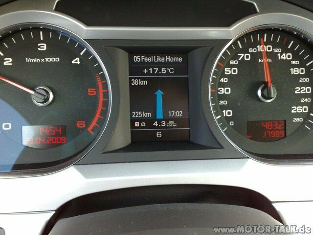

Original geschrieben von seikaberni
Laut Test soll er 100km/h bei 1600 U/min schaffen. Das sind dann 125 km/h bei 2000 U/min. Das kommt mit dem Foto auch hin, weil es ja leicht seitlich ist.
Kann jemand erklären, warum der Avant TDIe kein AAS bekommen kann?
Moin! Dank dir für die Info, das ist imho dann auch die Hauptursache für Geringverbrauch bei mittleren Reisegeschwindigkeiten neben der aerodynamischen Verbesserung (20mm tiefer + Unterboden teilweise verkleidet).

Wenn man schon mit so einer Sparbüchse durch die Gegend fährt, fängt man natürlich an zu experimentieren:
Kurzer Sonntagsausflug, eine Strecke 70 km mit ca. 30 km Autobahn und dort nicht schneller als 130 km/h. FIS zeigt einen Durchschnittsverbrauch von 4,7 l/100km.
Wenn man die besagten 5,3 l/100 km erreichen möchte, darf man auf der Autobahn nicht schneller als 150 km/h unterwegs sein. Darüberhinaus geht der Durchschnittsverbrauch dann doch schon leicht über die 6 l/ 100 km. Für so ein Schiff aber immer noch mehr als akzeptabel.

Die Geschwindigkeit im 6. Gang bei Drehzahl 2.000 rpm beträgt exakt 125 km/h. Habe extra darauf geachtet. 😎
