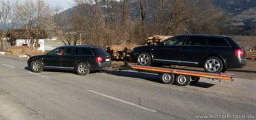

Hallo Maxum,
also das was Du vor hast, sieht so aus wie im angehangenen Bild. Der Trailer ist ein 650 kg Trailer bei mir. Es ist ein absolut entspanntes Fahren mit der Automatik. Tempomat rein auf der Autobahn und ab gehts. Die Alpen merkt man nicht. Die Automatik musste bei mir nicht einmal runterschalten da der Diesel so viel Drehmoment hat. Duch die konstante Geschwindigkeit mit Tempomat brauchte ich auf der Strecke bis nach Italien auch weniger Diesel als bei einer "Solofahrt".
Wie weiter oben im Thread schon erwähnt, ist die Luftfederung des Allroads perfekt für die Aufgabe und das Gespann wird somit super ausbalanciert. Du hast also nicht das gewöhnliche Bild eines Urlaubskombis, der hinten schon fast Funken schlägt weil die Kupplung über die Strasse kratzt :-).
Soweit ich weiss ist es auch nicht schwer beim Allroad die original Westfalia Kupplung (abnehmbar) nachträglich einzubauen.
Zum Thema Trailer: Unser Boot war gerade noch möglich auf einem ungebremsten Trailer zu fahren. Auch da ist der Allroad ein gutes Auto, da er 750 kg ungebremst ziehen darf. Jedoch würde ich in Zukunft eher zu einem gebremsten Trailer tendieren. Die Bremsen vom Allroad schaffen das zwar, aber es ist schon etwas sicherer und man hat mehr Reserven gerade beim Bremsen in Kurven und man bekommt einer Tempo 100 Zulassung.
Für weitere Infos: www.zugwagen.info. Aber das braucht man bei diesem Fahrzeug wirklich nicht mehr zu checken. Ist eher etwas fürs EGO :-)
