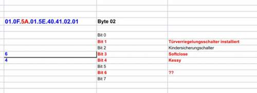

Meine Codierung ist 011F5E204E40410201
Ich glaube in dem 5E liegt der Unterschied - leider ist da wenig belabelt. Und bei mir ist auch noch Softclose mit drin. Aber das könntest du ausprobieren. Wenn er wegen Softclose einen Fehler rauswirft, dann musst du ausprobieren, welches Bit für Softclose verantwortlich ist. Der andere Unterschied beim "4E" liegt an den Rückspiegeln. Das bräuchtest du nur, wenn du Memory Spiegel hättest.
Geht auch mit deiner codierung nicht 🙁
Byte 02 ist doch halbwegs bekannt.
Die 46 stimmt natürlich nicht. 🙂. Würde noch gern wissen was Bit 6 bedeutet. Das ist die Codierung meines TSTGs vom Beifahrer.

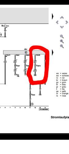

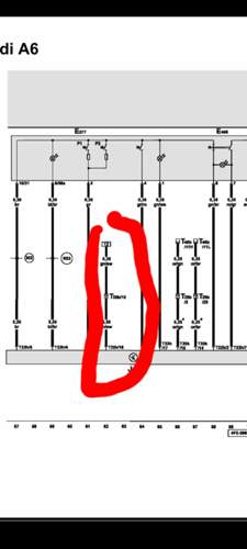

Ich bin an den zweiten stecker von links gegangen und da leut schaltplan auf pin 16

Was Du denn für einen Schaltplan?

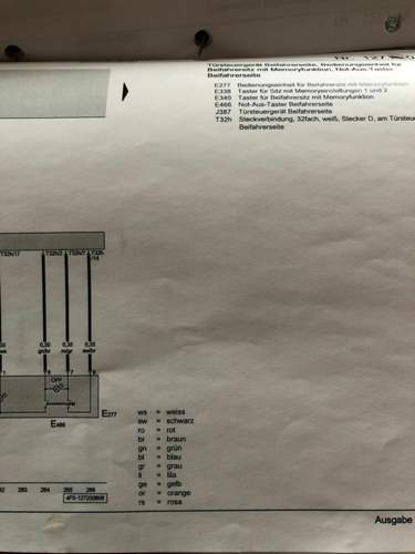

Not Aus Taster kommt an pin 7 und 14 an den großen Stecker mit 32 Pins. Bei dir der Senkrechte. Dann wird es vielleicht endlich klappen. Das kostet aber ein Mänatachs Bier. 😎

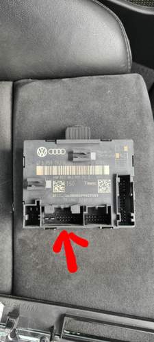

Ja das ist die verkabelung vom Taster zum türsteuergerät. Der kabelbaum in der türverkleidung ist ja der originale mit memory also kann da kein Fehler sein. Vom türsteuergerät kommt dann noch eine direkte Leitung zum steuergerät unterm sitz. Jetzt ist halt die Frage, ob ich diese direkte leitung an den richtig stecker gelötet hab oder ob es der stecker rechts daneben sein müsste

Wenn Du Pins zählst, kannst Du Dir die Frage selbst beantworten. Der Stecker rechts daneben hat nur 18 Pins. Da es nur einen 20iger gibt, hast du alles richtig gemacht.
Nachtrag:
Jetzt ist mir klar warum Du fragst. Im VFL Plan (42) steht dort Pin B16 am TSG dran. Im FL Schaltplan (127) steht dann T20/16 dran was etwas eindeutiger ist. Die Pins sind aber gleich geblieben. Somit müsste alles ok sein. Mal die Strippe durchgemessen? Geht ja über zwei Steckverbinder.
Ok dann ist das kabel richtig angeschlossen. Ja hab vom türsteuergerät Stecker bis zum roten stecker unterm sitz gemessen. Da hab ich Durchgang. Ich messe mal bei zeiten was da für Spannungen anliegen. Vielleicht kommt dabei was rum
