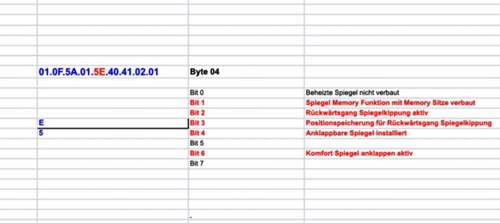

Hast Du im Tür STG Byte 04 Bit 1 aktiviert? Das wirst du in jedem Falle brauchen. Sonst geht der Memory Sitz nicht.

Byte 4 bit 1 ist aktiv

Ich habe im Fahrer 0066658 und im Beifahrer 0066656 drin.
Wäre dankbar, wenn jemand weiß, was die Bits bedeuten.

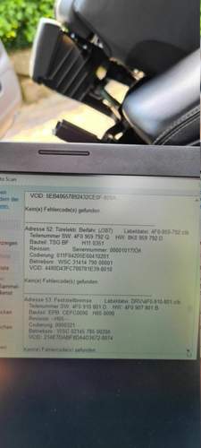

VFL-Stgs funtkionieren auf jeden Fall im FL - hab ich auch so drin. Kannst du mal nen Autoscan posten? Vielleicht kann man da was sehen.
Kann ich später mal machen

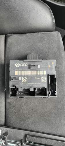

Fällt mir noch ein, was hast Du für Türsteuergeräte? Da gibt’s 3 Ausstattungsvarianten. Falls Du nur low-Line hast, könnte ich mir vorstellen, das der Memory Kram nicht unterstützt wird. Ein VCDS Scan und wir wissen mehr :D
Hab extra ein neues türsteuergerät gekauft was eigentlich nen R index hatte das wurde aber auf Q geflasht
4FDevil meinte damals, Türsteuergerät kann man alle flashen, aber es kommt auf die Hardware an. Wenn ein paar Chips fehlen dann geht’s eben nicht. Hast Du Mal ein Foto von den Dingern? Da sind graphische Symbole in Form von Vierecken drauf. Weiß jetzt nicht was R so alles kann.

Indenx R wurde mir von nem Bekannten empfohlen der memory und kessy nachgerüstet hat. Der hatte wie ich erst index T drin und hat dann auf R umgerüstet damit alles funktioniert. Bau bei morgen die verkleidung ma ab und prüf das nochmal was da alles drauf steht und posten dann ein Bild.
