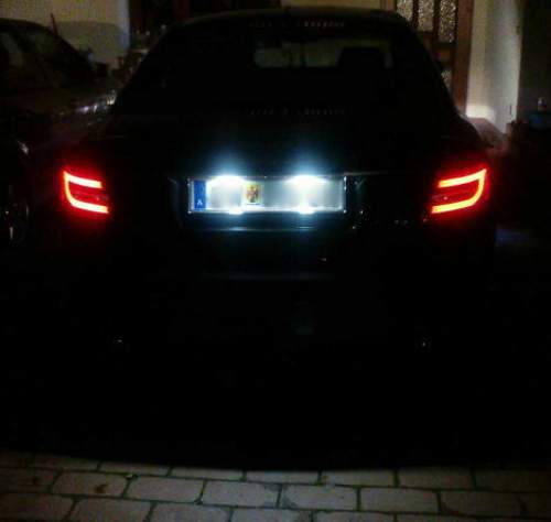

Bin leider auch Opfer der minderwertigen Qualität der Rückleuchten des A6 4f (bj 2006, limo Xenon mit Led bremslicht), haben leider beide Sprünge, ständig kommt wasser rein und es fällt eine Leuchte aus, jetzt dachte ich mir ich bestelle zuverlässige Nachbau Rückleuchten.
Könnt ihr mir schöne wenn möglich auch preislich gute empfehlen mit Led, wäre über Links wo man auch bestellen kann sehr dankbar!! :D
Lg
Ps: solche wie beim angehängten Bild sehen toll aus, hätte gerne solche! :)

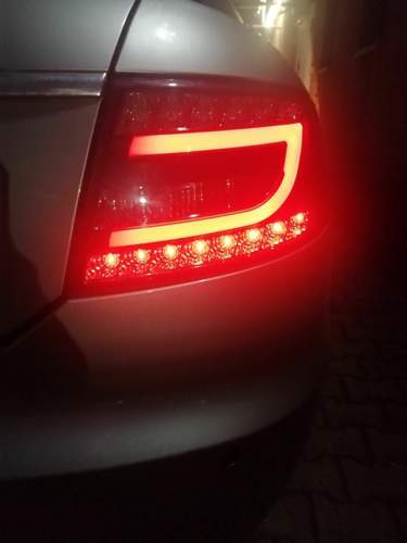

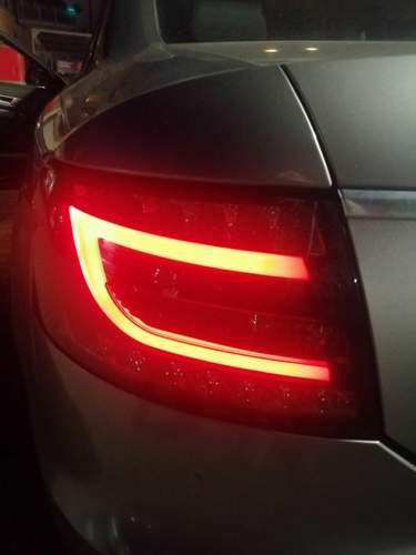

Ja die rechte Seite geht. NUR wenn Zündung aus ist und man seitenlicht mit blinker macht geht es nicht linke Seite geht überhaupt kein Standlicht (siehe Fotos)

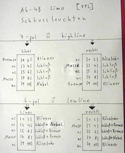

Habe mal in meinen alten Verzeichnissen gewühlt und diese Handskizzen der Steckerbelegung einer VFL-Limo raus gesucht.
Grüße, lippe1audi

Ich schreib dir mal 3 Links hier rein, die letztlich zu zwei Freds über Nachrüsten und Steckerproblemen führen. Die bitte komplett durchlesen. Da ist u.a. auch genau beschrieben, wie man im Falle des Falles codieren muss. Es klingt so, als ob mit Codieren die Probs zu erledigen wären.
Hilfreich für mich wäre, wenn du nicht von Halogen reden würdest, sondern davon, ob die alten ausgebauten Rückleuchten das Bremslicht als LED's hatten. War das so, dann handelte es sich um die HighLine-Ausführung. Hatten die keine LED's im Bremslicht, dann halt entsprechend LowLine.
Auch die Schaltbilder der Steckerbelegung, die ich dir als Handskizzen schon übermittelt hatte, findest du in einem der beiden Freds wieder, dort als Kopie aus den orig-Schaltplänen - was aber nicht statthaft war, denn auf diesen Plänen liegt natürlich ein Copyright und das hätte "eigentlich" nicht einfach abgekupfert und hier eingestellt sein dürfen.
Und nun lies mal, da musst du alle Antworten finden.
