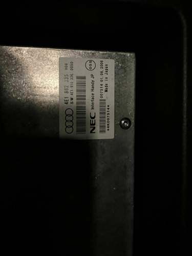

Nach weiteren umschauen ist mir aufgefallen das der cupholder unter der Mittellehne nicht vorhanden ist kenne ich so garnicht … Abdeckung aufgemacht und ein Bluetooth Steuergerät gefunden…. Gehört dass nicht eigentlich unter den Fahrer Sitz in die Box ? Oder verwechsle ich hie etwas … ?
777cf817-7acd-4a5e-8df4-cd535aad5e5e
1667db69-dd6a-4259-8367-daf4492c979e
1d3f2ffe-62a2-4aa8-8844-831cd7f8bc25
Das kenne ich so auch nicht!
Aber ist ein guter Platz, so kann das STG nicht mehr (wie so oft)absaufen!
Was die HU und Navi betrifft könnte ich dir weiterhelfen!
Bei meinem ist es genauso
Unter dem Fahrersitz ist der Bildschirm STG.

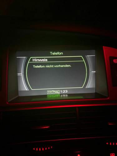

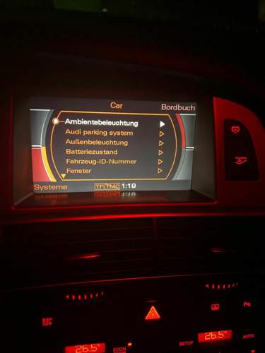

Mal ein kurzer Zwischenstand heute die k Box von eBay eingebaut sogar mit sds Modul bin mal gespannt ob ich dass noch ans laufen bekomme… und siehe da Radio läuft schon mal mit Deutschen Sendern
Bei mir habe ich bis jetzt Radio , Navi und MMI Steuergerät umgebaut gebraucht .
So es geht weiter neuer Navi Rechner ist drin warte noch auf die Software …. MMI wurde von Patru Geflahst und auf deutsch umgestellt danke noch mal (: jetzt bleibt noch dass Telefon bzw die Verbindung zu meinem per Bluetooth kann mir da jemand vllt weiter helfen? Mir wird angezeigt Telefon nicht vorhanden?
Hast Du Kontakte in der Mittelarmlehne oder einen Hörer ?
Weder noch sowas hier
