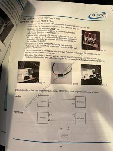

Ich habe vor kurzem einen A6 BJ 01 2006zugelelgt der aus Japan importiert wurde. Habe jetzt das Problem das meine Navi und das Telefon nur japanisch können. Mein MMI ist ein 2G High. Bis jetzt hat es keiner geschafft dem Wagen deutsch beizubringen. Bei US Fahrzeugen ist das ja eigentlich kein großes Problem aber bei meinem ist nur japanisch und englisch als Sprache zu finden.Vielleicht weiß auch jemand ob und wie man das Radio auf europäische Frequenzen umstellen kann. Vielen Dank im voraus für euere Tipps.

Hast du das Tel. Signal, LWL ausgang am CD Player angeschlossen?
Muss man das Tel. STG in der Verbauliste erst Codieren?
Naja um es zu codieren muss ich ja Zugriff drauf haben … stg 77 ist aber nicht vorhanden.! Ja ich hab es erst ab den md changer angeschlossen so steht es auch noch in der Anleitung falls ein 2 Wechsler Ect verbaut ist soll es da angeklemmt werden … hatte es dann aber noch mal an dem wechsler probiert aber da war auch keine Veränderung zur erkennen…
Ich meinte im Diagnoseinterface das Telefon STG in der Verbauliste Codieren!
In der verbauliste habe ich es ja schon hinzugefügt …
Die umschaltbox unterm Sitz kann mir ja wohl keine Störungen diesbezüglich machen oder ? 😕
Was mir noch aufgefallen ist wenn ich alles angeschlossen habe…. Der Ton egal ob Radio oder cd kommt nur Bruchweise wie als wenn ein Komponentenschutz vorhanden wäre

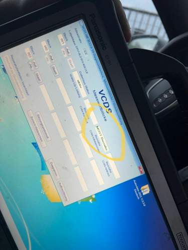

Du hast doch VCDS. Da steht doch ob der Kompo aktiv ist oder nicht. Und wenn es so wäre, dann hätte das aber kein Einfluss auf das Radio. Ich vermute du hast das Ding nicht richtig angeschlossen.
Das liegt nicht am Komponentenschutz!
Wenn dieser aktiv ist wird der durchgestrichene Lautsprecher im Display angezeigt!
Entweder Ton ist da oder wenn Komponentenschutz aktiv kein Ton!
Tonunterbrechungen deuten auf einen Fehler im Mostbus!
Prüf den LWL ob dieser in den verbinder bzw. Stecker richtig gesteckt sind! Ev auch ein Fehler in der Fertigung des LWL.

Also ich hab’s auch mal direkt anstelle des md Players eingebaut somit Kann ich ein Kabel Problem ausschließen … der Fehler bleibt trotzdem … k Leitung angeschlossen Masse und plus auch mehr ist nicht .. nein es taucht nickt bei der verbauliste auf wenn ich es im mmi anzeigen lasse !

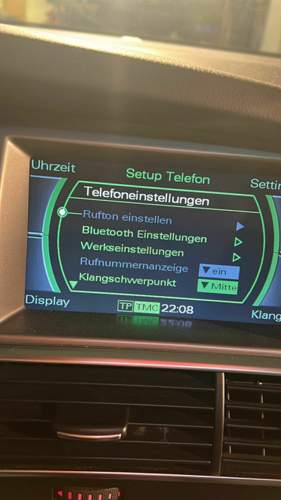

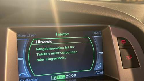

Trotzdem versuche ich es irgendwie hinzubekommen , habe mir nun ein Bluetooth Steuergerät mit Antenne gekauft und von Kufatec den passenden kabelsatz alles soweit provisorisch angeschlossen um mal zu testen , aber leider komme ich mit vcds nicht ins Steuergerät 77 Telefon normal müsste es doch gehen oder mache ich was falsch ? Wenn ich jetzt die Taste Telefon drücke kommt erst bitte warten und dann kein Telefon vorhanden

So dass Bluetooth Steuergerät aus der Bucht war tatsächlich defekt … anderes eingebaut und Siehe da alles geht ! Danke euch für die Hilfe somit ist der A6 komplett von Japan auf deutsch umgebaut
