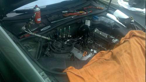

Habe heute wieder nach dem Motorsteuergerät gesucht und wieder nicht gefunden, ist das Teil in dem großem schwarzen Kunststoffkasten drin, hat vielleicht jemand ein Foto von der Einbaustelle?
Ja die ECU ist in dem schwarzen Kasten.
Auf dem Foto liegen oben rechts zwei Schraubenzieher auf der Abdeckung. Dadrunter ist der Kasten mit dem motorsteuergerat.
