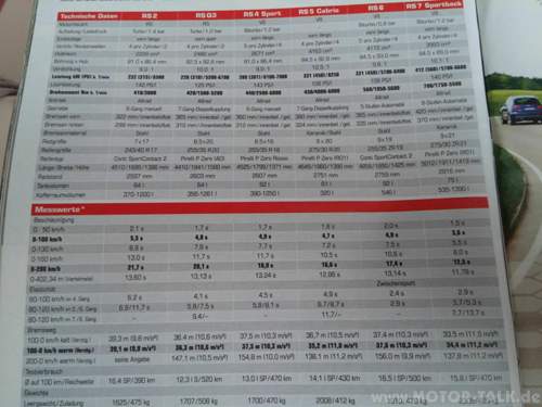

Hab mal ein Foto von der Tabelle gemacht
20140729-204544
Die Werte vom Zwischenspurt sind schon beeindruckend 😁
