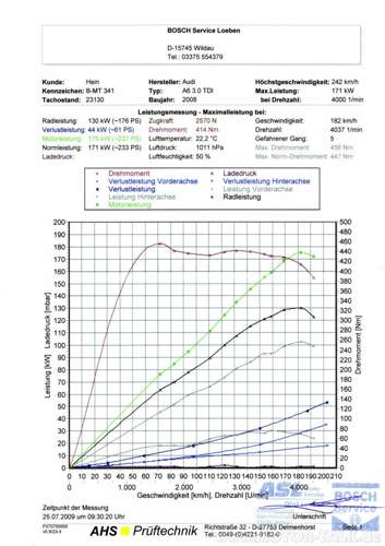

ich habe gestern das überarbeitete gerät wiederbekommen und eingebaut - diesmal kam auch keine fehlermeldung
bin damit heute mal auf ein leistungsprüfstand gefahren.......
es hat nichts gebracht
nur 4kw mehrleistung!!!
ich werde montag mal mit dte telefonieren.
Leisdungs
Na das ist ja mal ne glatte 6!
habe das teil zurückgeschickt (mit dem diagramm vom leistungsnachweis) und das geld zurückbekommen, habe auch die rechnung vom leistungsmessen beigelegt - davon habe ich aber keine erstattung bekommen.
