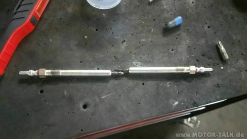

Nun zur Frage:
Ist es möglich, dass alle 3 Glühkerzen sich zeitgleich verabschieden?
Kann es an den Injektoren liegen?
Soll ich eine Rücklaufprüfung machen oder reicht es allein durch die MWB 72-77?
Die Messwerte sind in den Fotos anbei.
Wie würdet ihr vorgehen?
Vielen Dank im voraus für eure Hilfe.

Glühkerzen raus, gucken ob die abgetropft/beschädigt sind. Wenn tatsächlich Metallteile davon durch den Motor gegangen sind, dann können Ventile, Kolben Turbolader usw, einen weg haben. Wenn aber alle GK intakt sind, würde ich einen Kompressionstest machen bzw. den gleich endoskopieren lassen und/oder eine Ölanalyse (ca. 50,-) machen lassen. Kompressionstest und Endoskopie liefern Hinweise, ob der Motor "obenrum" beschädigt wurde und die Ölanalyse liefert Infos, wie stark die Schmierwirkung des Öl herabgesetzt wurde. Wenn diese extrem wäre, dann kann man die Wahrscheinlichkeiten besser beurteilen, dass der hinüber ist.
Öl ablassen und auslietern wäre auch eine Möglichkeit, um die Verdünnung abzuschätzen, aber es fehlt die Info, wieviel von dem Öl bereits durch die KGE durchgegangen ist. Ladeluftkühler werden auch sicher unter Wasser Öl stehen.
Ok. Vielen dank für euer Engagement. Werde das mal schritt für schritt analysieren. Übrigens: der LMM hatte nur n leichten Ölnebel stand nicht irgendwie im Öl oder ähnlichem.
Glühkerzen - längenvergleich
Glühkerzen -> man beachte die spitzen
Kompression (klein geschr. Zahl ) im ausgebauten Zustand aller GK geprüft 4&6 Zyl = 0

Auf dem beigefügten Bild kann ich die GK-Spitzen leider nicht erkennen, sodass ich nicht sagen kann, ob die Spitze geschmolzen ist.
Ein kurzer Reminder:
Die Länge der GK hat gar nichts zu heißen.
Die Beru-GK, mit denen mein Wagen (2.7TDI, BPP) 2005 ausgeliefert wurde,w waren kürzer, als die, die bei einem späteren Wechsel verbaut wurden.
Beru hat die GK irgendwann überarbeitet und verlängert.
Vielleicht wurden bei dir auch nur einzelne und nicht alle gewechselt, was den Längenunterschied erklären könnte.

Werde berichten sobald ich neuigkeiten habe. Mit der Länge wollte ich auf die guten bzw abgebrochenen (geschmolzenen) GK Aufmerksam machen, nicht welche Länge sie eigentlich haben sollten. Ich vermute die waren mal alle gleich lang. Sind übrigens von Bosch mit rotem Ring.

Yep, nicht Ursache sondern eine Auswirkung. Fast der Haupttod des robusten V6 TDI. Wäre zwar interessant, mal ein Ergebnis der Öluntersuchung zu bekommen (Verdünnungsgrad), aber an Deiner Stelle würde ich dafür jetzt auch kein Geld rauswerfen.
Wie der Schaden konkret aussieht, musst Du sehen. Zwar ist Alu weicher als der Eisenwerkstoff der Zylinderbohrung, aber gucken schadet nicht. Turbo bitte nicht vergessen, also die Turbine angucken.
Tropfende Injektoren gab es am Anfang der CR-Diesel tatsächlich. Aber die CR-Anlagen in den Audis (A6 und A4 ab 4F und B7) sind weder erster noch zweiter CR-Generation. Und die CR-Anlage im 2.7 (BPP) ist nochmal verbessert worden im Vergleich zu 3.0 mit 233 und 224 PS, es kamen hier schon 8-Loch-Injektoren mit Drosselelementen in den Railleitungen zum Einsatz, die erst im 3.0 mit dem FL in die überarbeiteten EU5-V6 TDIs eingezogen sind.
Tropfende Injektoren sind dann kritisch, wenn sie regelrecht zum pissen neigen. Bei kleineren Verlustmengen ist die Zahl der Kolbenhübe zu groß, um irgendwas bewirken zu können. Wenn also so in Injektor regelrechte Fluten veranstaltet, raucht das Abgas stark, es stinkt zum Himmel, der Ölpegel läuft einem in kürzester Zeit regelrecht über.
Verdünntes Öl trägt besonders bei hohen Temperaturen nicht mehr, weil mit der Temperaturerhöhung auch die Viskosität jeder Flüssigkeit abnimmt. Wenn noch hohe Schergeschwindigkeiten hinzukommen, werden die Scherspannungen ebenfalls anwachsen, was den Film zusätzlich beansprucht. HTHS - "high temperatur, high shear", das typische Grenzlastbild auf die Ölschmierung im hochbelasteten Motor. Gab eine zeitlang Öle, die hatten herabgesetzte HTHS-Werte, um etwas Reibung zu sparen. Irgenwie müssen zu viele Motoren doch mal das Öl punktuell überlastet haben, jedenfalls wurde das wieder vom Markt genommen. Deine Lastfahrt auf der BAB passt gut ins Schadensbild, kritisch daran ist weniger die Leistungsabforderung bei 200 km/h konstant fahren, sondern beim Zwischenbeschleunigen, um irgenwas zu überholen. In diesem Augenblick gibts nahezu max Torque (beim BPP bis 3300 rpm) durch max. Einspritzmenge pro Kolbenhub.
Irgendwann reicht es nicht mehr, die Reibung kippt in eine Form ab, wo Material regelrecht wegfrist und lokal die Temperaturen noch stärker anwachsen. Das lässt sich nicht mehr kühlen, also fließt das Metall des Kolbens allmählich weg. Die Abwärtsspirale beginnt, das Heißgas gibt den Kolben den Rest, usw.
