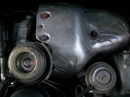

ladedruckregelventil...?!
Könnt ihr mir sagen wo der Hebel bzw. Das Ladedruckregelventil sitzen??
Wäre nett, wenn ihr mir das auf den Bildern einzeichnen, oder verbal erklären könntet.
MfG
Imgp3089
Imgp3088

Lies mal hier durch.
Alles wieder in Butter war der Schlauch der den Unterdrück erzeugt abgerrissen hab ich gemacht und jetzt ist alles wieder Fit ausser Navi naja brauche wahrscheinlich einen neue GPS Platine mal sehen Danke für eure Hilfe.
