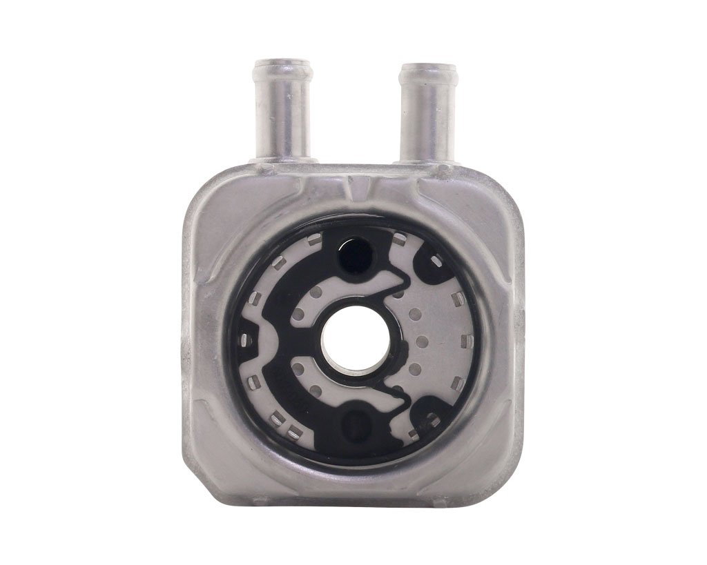

Hallo, habe ein Problem mit meinem A6 4b. Mbk: AJP
Hab das Auto gestern abend völlig normal auf die Auffahrt gestellt. Als ich heute morgen von der Auffahrt runterfuhr sah ich eine riesen Ölpfütze da wo mein Audi stand. Nachgesehen -> Ölstand gleich Null.
Dann hab ich bei laufendem Motor Öl nachgefüllt und ich sah das es sofort wieder rausläuft (raus blubbert könnte man sagen) unzwar irgendwo überm Ölfilter.
Ich hab leider erst morgen Zeit mir das genauer anzusehen. Trotzdem wollte ich schonmal wissen ob einer sowas schonmal gehört hat oder hatte.
Das Problem hat sicherlich was mit Frost zutun (Gestern nacht -7 Grad).
Kühlerfrostschutz etc. ist alles ausreichend drauf.
Vielen Dank im vorraus!

Ja @Duese1993, genau das selbe hatte ich im vorletzten Winter beim 1.8T, da war es genauso kalt (Tageshöchstwert -10°). Irgend ein Teil am
Ölkühler
war durch Frost geborsten. Der wurde in der Werkstatt mit einem Reparatursatz (16,-€ brutto) wieder fit gemacht. Eine Achsmanschette wurde auch gleich erneuert und ich habe für Alles 135,-€ in einer Freien bezahlt. Also keine Sorge, das ist Pillepalle 😉 Vielleicht bekommst Du den ja auch selbst wieder hin...

Genau kann ich es nicht sagen, wurde ja durch die Werkstatt erledigt. Auf der Rechnung steht aber wie gesagt "Reparatursatz Ölkühler". Vielleicht ist es nur diese
Dichtung
bzw. dieser
Nullring

Aber für @Duese1993 ist der Öldruckschalter vielleicht auch ein wertvoller Tip, ich vermute allerdings weiterhin den Ölkühler, da es über dem Filter rausblubbert.
...zwischen dem Ölfilter und dem Ölfilterhalter sitzt der Ölkühler. Dieser hat oben einen Dichtring der über die Jahre hart wird. Wenn man jetzt bei diesen unter Null Temperaturen kalt startet ist das Öl dicker wie sonst und kann so einen Dichtring so wegdrücken. Hab es selbst zweimal als Leck gehabt. Genauso könnte der Öldruckschalter gestorben sein. Mann sollte da eigentlich gut hinschauen können ohne aufbocken wenn man den Ausgleichsbehälter des Kühlwasser losschraubt und hochbindet (Stecker vom Standsmelder nicht abreissen !!!). Einer muss schauen und einer anderer starten damit man den Anfang genau sieht bei der Menge die da kommt wie beschrieben. Gruss vom AudiDoc

Moin, hab vorhin mal den Kühlwasserbehälter abgenommen bzw. zur seite gelegt und nachgesehen. Öl spritzt direkt überm Ölkühler raus. Hab mir gerade schonmal den Dichtring inkl. Öl + Filter gekauft. Kann mir noch mal eben einer sagen wie ich den Ölkühler abbekomme? Ist da mittig ne schraube?
...Du schraubst den Filter ab. Auf dem Filtergewinde ist ganz oben ein Flachmutter (24 oder 27 SW). Die löst Du dann und ziehst den Ölkühler auf der Gewindestange nach unten gegen die Schlauchkräfte. Wie schon auf der Abbildung des Dichtringfotos zu sehen hat dieser zwei Ohren die zur Befestigung dienen. Alles gut abwischen mit fusselfreiem Lappen, Dichtring einklinken, Kühler auf die Hülse zurückschieben, Flachmutter wieder anziehen. Filter dran und checken. Das war's. Gruß Joe
Sl385509
Soo... mein kleiner läuft wieder, es war der Dichtring. Der alte Dichtring war hart als wenn er aus Kunststoff wäre...
