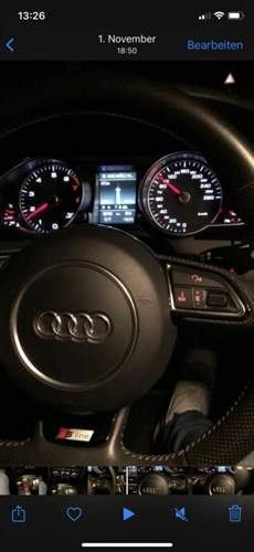

Hi Leute
Es geht um die FIS Möglichkeiten meines A5 Facelift.
Hatte kurzzeitig einen A3 8v von 2013. dieser hatte zb den Kompass im FIS, die Anzeige für digitale Geschwindigkeit hatte er auch. Man konnte am Lenkrad ein Track weiterschalten wo beim a5 der Mode Knopf ist. Meine Mode Optionen beim a5 sind, aktuell abgespieltes Lied wird angezeigt, man kann nichts ändern an der Einstellung zb Lied weiter. Option Telefon und halt die Verbrauchsanzeige. Mehr ist nicht Heraus zu holen. Ein Knopf am Lenkrad von a5 ist ja auch Tod gelegt, warum macht Audi so eine kastration am Lenkrad und im FSI beim a5? Es es normal dass das MMi so lange brauch um sich mit den Handy zu verbinden wenn spotify zb läuft. Dauert bestimmt 30sek bis der Sound kommt.
Noch eine Frage hätte ich, habe das ASS verbaut, soweit ist der Sound ganz gut, er ist aber meines Empfinden etwas frontlastig, man hat das Gefühl das der meiste klang von vorne kommt und die hinteren Lautsprecher wenig beitragen, vllt täusche ich mich auch. Die fader Einstellung stehen in der Raum Mitte. Kann man im hidden Menü etwas Abhilfe schaffen oder lässt sich da nur der gain hochstellen für eine höhere lautstärke?

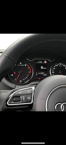

Bild 1 war beim A3
Bild 2 ist in meinem A5
Mufu a3
Mufu a5
Der nicht belegte Kopf wird der für die Sprachsteuerung sein, welche du vermutlich nicht hast. Soll Audi für jede Ausstattungsoption immer eine neue Lenkradtastatur bauen?

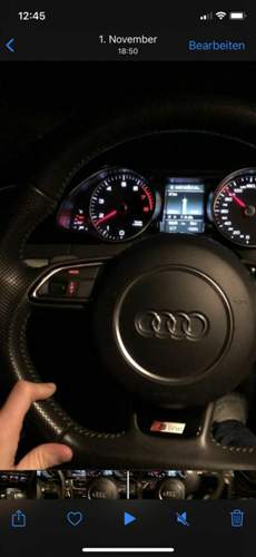

Bild 3
Weiterschalten am Lenkrad wüsste ich nicht wie. Ich mache das immer über den Lautstärkeknopf in der Mittelkonsole.
Schau mal am rechten Hebel. Da muss unten am Hebel, also an der Unterseite (nicht hinten), noch ein Schalter sein.

Jo, steht reset dran, einmal antippen dann schaltest du im fis die Menüs durch.

Der Knopf ist wirklich da!! gibts doch nicht, habe den Wagen noch nicht all zu lange, aber das ich den Knopf übersehe. Oh man. Okay dann sind doch noch Optionen vorhanden. Hätte mich echt gewundert.
