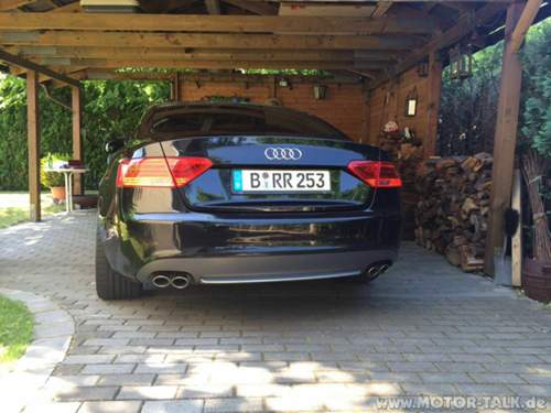

Ich habe einen neuen S5 mit den 7DS-Felgen und 265er-Bereifung. Habe mir nun die 10er-Platten für vorne (20 gesamt) und die 20er für hinten bestellt. Das alles gab es als Package in der Bucht für gut 170 Euro inkl. der verlängerten Radmuttern für vorne. Hinten werden mit Platten mit den ebenfalls mitgelieferten Schrauben an der Bremsschreibe montiert. Die original Radmuttern können somit weiterverwendet werden.
Vom Gefühl her sollten sie passen. Gerade hinten ist ordentlich Luft, wie hier im Forum schon mehrfach geschrieben wurde.
Je nach Optik werde ich entscheiden, ob ich die Eibach 25/20-Federn noch reinmachen lasse.
Wenn gewünscht, kann ich gerne vorher/nachher Fotos hier einstellen.
Carlitos
So, das Ganze war mal ein schöner Reinfall. Habe die Platten wie hier beschrieben bekommen und montiert. Umes nicht auf die lange Bank zu schieben, bin ich gleich am nächsten Tag zum TüV. Um es kurz zu machen - durchgefallen. Sowohl vorne als auch hinten stehen die Räder zu weit raus. Der Prüfen hatte mir erklärt, wie das "grob" berechnet wird und das macht auch Sinn. Zugegebenermaßen sah es auch schon recht heftig aus. Dass mir der Anbieter aus der Bucht die falschen Radbolzen geliefert hatte, war dann nur noch Nebensache. Der S5 benötigt einen losen Kegelbundkopf, ich hatte feste drauf.
Der Prüfen empfahl mir die 10'er Platten nach hinten zu machen und das auszubrobieren. Ggf. tieferlegen, da sich der Sturz des Rades ändert, was sich positiv auswirken könnte. Er verwies mich aber noch mal auf die Auflagen des Teilegutachtens und da muss man eigentlich schon von der kleinsten Schreibe an, die Kotflügelkanten umlegen lassen, was ja gar nicht geht. Ist ein Leasingfahrzeig...
Tja, jetzt weiß ich nicht wirklich was ich machen soll.... :-(
Habe "vorher/hacher* BIlder. Wenn jemand interesse hat, stelle ich sie hier ein.

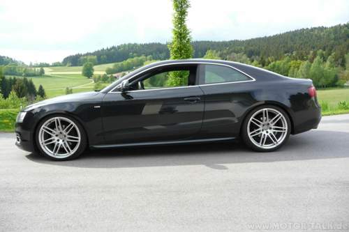

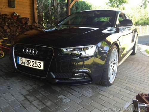

So, sorry für die späte Antwort. Anbei die Bilder vorher/nacher.
am 28. Mai 2014 um 7:59
...und noch ein "Vorher"-Bild
Wieviel hast du denn nun hinten verbaut?? das sind nie im Leben nur 10 mm an der Hinterachse. Tippe da eher auf 20 je Seite ;)

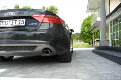

Wäre toll, wenn einer ein paar Bilder von 12/18 er Platten hier einstellen könnte. Wäre echt eine alternative
Vorne 10mm
Hinten 18mm
A52
A51
Schau doch einfach bei H&R über den Produktfinder, dort findest Du auch die Teilenummern und Gutachten. Fotos von 12/18 hab ich nicht.
