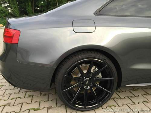

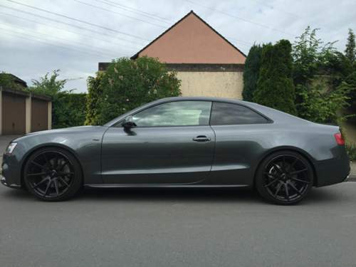

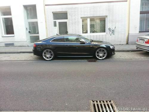

KW Gewindefedern, hinten auf Anschlag und vorne ca 10mmm Restgewinde.
Täuscht allerdings etwas, da ich 265er Reifen auf 10,5er Felge fahre.
Bei "normaler" Bereifung würde er optisch deutlich tiefer wirken....
Img-1122
Die felgen gefallen mir! Was sind das für welche?
Elegance Wheels E1 Deep Concave
10,5 x 20 ET30 rundum
Sind ganz neu auf dem Markt von RFK Tuning und sind relativ günstig (ca. 400€ pro Felge)
*edit*

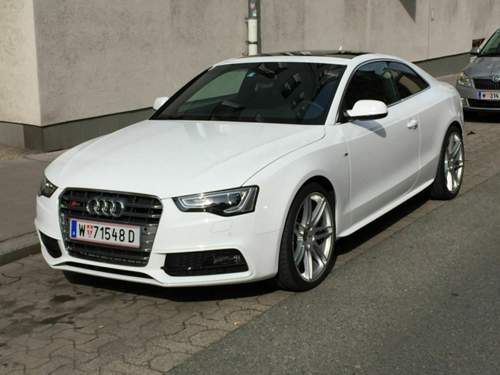

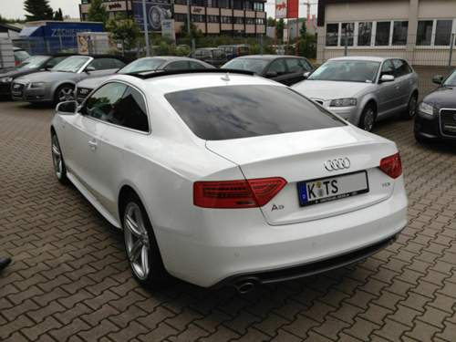

Bild 2 + 3 noch mit Original-Fahrwerk ;-)

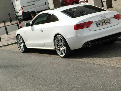

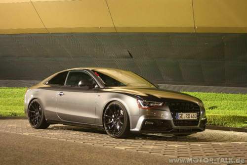

Hast du ein Bild von dem a5 mit elektronischer dämpferegelung und H&R Federn?
Würde mir am liebsten die mehrmals empfohlenen eibach holen, die gibt's jedoch ausschließlich ohne Freigabe für die elektronische dämpferegelung...
Was wird passieren wenn man diese trotzdem verbaut?!
Wenn der Prüfer sich auskennt, wird er es nicht eintragen.

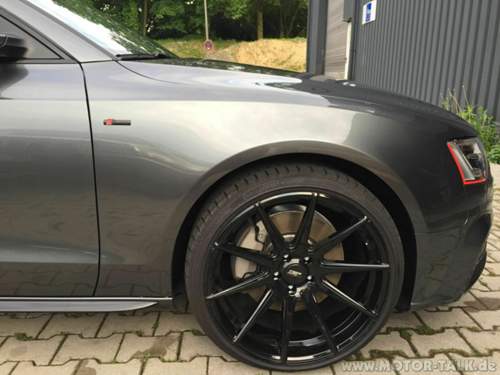

Hier ein Bild nach ca. 2 Wochen eingebaut.
