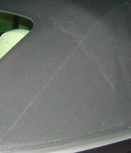

Hollo zusammen,
Wollte mal fragen ob ihr auch schon Probleme mit dem A5 Stoffdach bezüglich Ausfransen an den Nähten habt? Das ereignet sich vorallem an den Faltstellen.
Audi wird an diesem optischen Mangel nichts machen.

Was ist auf denBildern das Problem? Dass man den Faden aus der Naht sieht? Oder rauht der Stoff auf?
Sind die Akustikverdecke betroffen?
beides
Bei mir ist sogar der Faden gerissen. Konnte es durch eine Lupe sehen. Ich denke nur wenn das Dach im April 2011 neu aufgesetzt wurde und jetzt sind wir im Sept. 2011. Wie mag wohl das Dach nächsten Sommer aussehen?

Hier sind die Bilder meines Daches, welches im April 2011 schon einmal ersetzt wurde. Nun sieht es so aus...... !!! Das kann doch nicht sein.

Leider habe ich auch Probleme mit dem Akkustikverdeck, mein Cabrio ist von 06.2011 und hat derzeit 5tkm auf der Uhr.
Bei Sonne fahre ich konsequent offen, dafür ist ein Cabrio ja schließlich auch da.
Zum einen habe ich an den Knickstellen starke Faltenbildung und das Material ist teilweise aufgerauht. So sah das Verdeck von meinem 9 Jahre alten TT nicht aus. Hierzu sagt der Freundliche "das ist normal, da wird auch das Werk nichts machen"
Weiter löst sich die Naht an den Knickstellen auf, leichte Fäden schauen auch raus. Hier hat der Freundliche eine Anfrage mit Fotos ans Werk geschickt, die Antwort kam promt "alles normal"
Jetzt kümmert er sich um nen Aussendienstler der sich das anschaut, ist in natura auch besser zu erkennen als auf den Fotos.
Ich bin mal gespannt, ich will nicht wissen wie das Verdeck nach 1 Jahr ausschaut...
