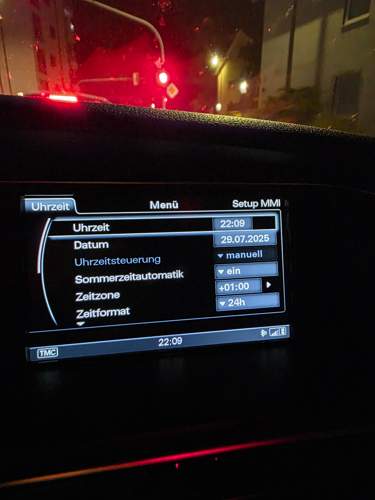

A5 B8 3.0TDI BJ 2012
MMI 3G+
Letzten Monat ist mir aufgefallen, dass GPS + Uhr nicht mehr funktioniert haben.
Ab zum freundlichen und die Dachantenne tauschen lassen.
Aktueller Stand bei einer Audi-Vertragswerkstatt in Bayern: 1015€
Antenne wurde getauscht und GPS geht wieder.
Wollte dann nach der Uhr schauen, aber da kommt kein Funkturm oder Satellit.
Habe dann das Menü auf "manuell" gestellt und plötzlich war es ausgegraut und lässt sich nicht mehr auf GPS ändern.
Habe dann wie geschrieben, sämtliche Foren durchgestöbert.
Uhrzeit auf 02:58 gestellt, abgesperrt, usw, usw.
Feld bleibt ausgegraut.
Habe dann durch einen Thread gesehen, dass unter STG 17/Anpassung/Kanal 19 die Synchronisation von der Uhr zum einstellen ist.
Der Wert ist bei mir auf 0, ändere ich diesen auf z.b. 10, steht GPS im Menü, aber es bleibt ausgegraut und lässt sich nicht mehr ändern. Auch die Uhr stellt sich nicht automatisch um.
Es wurde auch nichts anderes ausprobiert oder codiert.
Bilder können jederzeit hochgeladen werden.
Kann mir da jemand weiterhelfen?

Vielen Dank für die Antwort.
Das habe ich versucht herauszufinden.
Mittlerweile weiß ich auch, dass der Facelift eine GPS-Uhr hat.
Also bringt mir wohl die Anleitung im meinem Falle nichts.
GPS-Empfang selber ist vorhanden, Auto steht über Nacht auch im freien.
Aktueller Stand: siehe Bild.
Hoffe auf weitere Vorschläge.
Beste Grüße.
GPS-Uhr
Laut deinem Bild steht das MMI auf Normaluhr.
Wenn man von Normaluhr auf GPS umstellt wird die Uhrzeit sofort umgestellt man muß nicht warten.
Was du versuchen könntest ist die Batterie für 10 Minuten abklemmen ob man dann wieder auf GPS umstellen kann.
Anschließend mußt du nur die Fensterheber neu anlehrnen.
