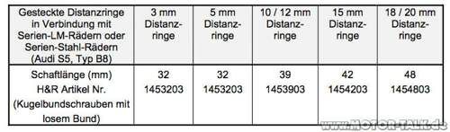

Also ich meine irgendwo gelesen zu haben das für RS5, S5 und auch generell ab 20 Zoll Felgen Radschrauben mit beweglichen Bund Pflicht sind von Audi.
kann mich aber auch täuschen....
Die Serienschrauben beim A5 mit 20" haben einen beweglichen Bund...war aber beim A4 mit 18 Zoll S-Line Felgen auch schon so...
MfG
Martin
Die Serienschrauben für meine 20" 7-Doppelspeiche sind definitiv ohne beweglichen Bund. 😕
Das Thema habe ich aber im Zusammenhang mit H&R Spurverbreiterungen zur Verwendung beim S5 in dem betreffenden Gutachten gelesen, siehe auch Bild ...
