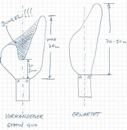

Bei mir ergibt sich ein Problem mit der Form des Lichtkegels. Rechts und links hat der Lichtkegel ungefähr seine gewünschte Form. Allerdings knickt er in der Mitte zum Fahrzeug ein, sodass in der Mitte, direkt vorm Fahrzeug lediglich ca. 30 m beleuchtet werden.
In dem Knick könnte sich ein größerer Hund oder ein kleineres Reh sehr gut verstecken.
Bei einer normalen Landstraße mit einem eher mäßigen Tempo 80 km/h (=> Notbremsweg 32 m + Schrecksekunde 22 m = 54 m) wäre ein Unfall unvermeidbar und das bei einer sehr wohlwollenden Bremswegberechnung.
Der Audipartner sagt, dass sich wohl viele beschwert haben müssen, Audi intern dazu ein Paper veröffentlicht hat, dies aber der Stand der Technik sei und nicht repariert wird.
Anbei eine Skizze des Lichtkegels, falls ich nicht alles genau beschreiben konnte.
Kann jemand bitte helfen?

So wie auf der Skizze leuchtet es bei meinem 2012ér auch, wobei die Skizze es da Natürlich Übertrieben darstellt.

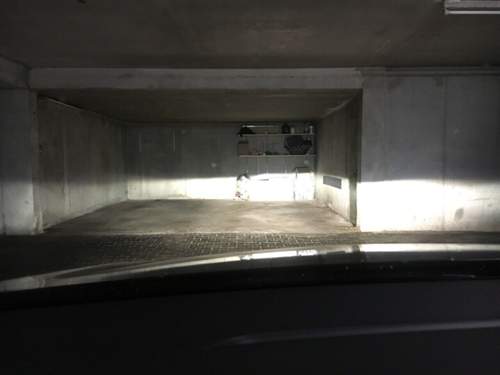

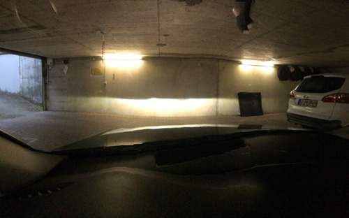

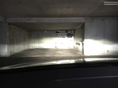

Stell dein Auto doch bitte mal in einem Abstand von ca. 10 Metern vor eine weiße Wand und stell ein Bild der Angeleuchteten Wand bei nacht ein.
Das ganze bei aktiviertem Abblendlicht und mit Fernlicht, fotografiert von der Mitte des Armaturenbrett's aus.
Etwa so wie die angehängten Bilder nur das der Helle Bereich nicht so überblendet sein sollte (Konturen sollten sichtbar sein) und bestenfalls eine grade weiße Wand zur Aufnahme nehmen.
Die Bilder sind von meinem Golf 7 Variant mit Xenon.

Im Hinblick auf die Leuchtkegelform fällt mir auf, dass fast jedes andere Auto besser war: angefangen mit dem Opel Astra BJ2004 meiner Freundin (Halogen!) und dem Audi A4 B6 (Halogen!) meines Vaters. Lediglich ein alter Peugeot 607 konnte es nicht besser.
Ich war ja heute eben beim Audi-Partner. Dieser hat mir gesagt, die Leuchtweite sei sogar höher als Vorgeschrieben, aber er müsste da nichts ändern. Auf meinen Hinweis, dass es eher um den Lichtkegel geht und die Frage ob es denn eine seitliche Verstellung, sagte er mir dass nur die Leuchtweite verstellbar sei.
Danach hat er sich im Audi-Intranet erkundigt und mit ein paar Ausdrucken zu mir gekommen und mir erklärt, dass der Gegenverkehr nicht geblendet sein soll und dass es schon normal ist, dass der Lichtkegel die Form hat, die ich als ERWARTET gezeichnet habe. Daraufhin habe ich hingewiesen, dass der erwähnte Knick vorhanden ist. Woraufhin er auch dieses "Status Quo" Bild in seinen Unterlagen gefunden hat und fand dass es Stand der Technik sei.
In das Dokument durfte ich kurz reinschauen, selber Durchlesen oder gar mitnehmen durfte ich das nicht. Es waren für mich lediglich die "ist" und "soll" Skizzen ersichtlich, sowie dass keine technischen Maßnahmen ergriffen werden, da "Stand der Technik".
Ich werde so bald wie möglich die Photos machen und hochladen und ich danke schon für ein offenes Ohr.
Also: es sind leider keine vollen 10 m.
Der hat ja nun mal gar keine Ahnung!
Natürlich gibt es neben der Höheneinstellung auch Einstellschrauben für die seitliche Einstellung.
Die zur Fahrzeugmitte hin sind meist für die seitliche Einstellung (je nach Scheinwerferfabrikat).
Ich bin selbst als Fahrzeugingenieur eher ein Abgas- und Elektromobilitätsspezialist, bilde mir auch ein relativ gut vertraut mit einem Lichtkegel zu sein.
Da war ich auch perplex, als es hieß, die Schrauben gäbe es nicht.
