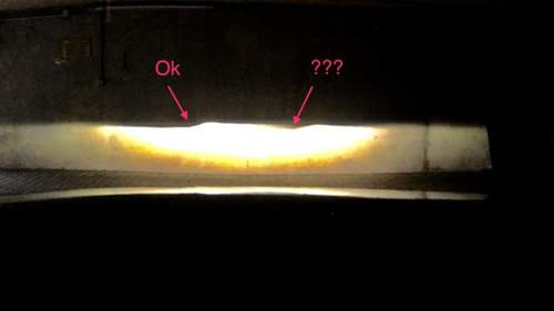

Da brauche ich ein bisschen Hilfe um es zu verstehen. Wenn wir von links nach rechts die hell-dunkel Grenze verfolgen kommt es zu einer kleinen Erhöhung. Diese kann ich vollkommen nachvollziehen, da sie dafür da ist um den Gegenverkehr nicht zu blenden.
Wenn wir allerdings dann weiter in Richtung rechts die Grenze verfolgen knickt die wieder nach unten ein auf das Niveau des linken Scheinwerfers und geht dann wieder hoch. Es ist in dem Bild noch leicht sichtbar, was aber aufgrund der Sättigung der Kamera in Vivo viel ausgeprägter ist.
Kannst du mir bitte sagen ob du das auch siehst und ob du das gut findest und wenn ja warum?
P.S. Bei deinem Bild ist ja nur ein Asymmetriepunkt ersichtlich. So wie ich es eigentlich auch gerne hätte.
P.P.S. Anbei noch ein Photo mit weniger Beleuchtung. Vielleicht ist es dadurch besser ersichtlich.

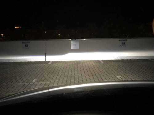

Ich habe nun eine längere Nachtfahrt hinter mir und habe das Trauerspiel genauestens beobachtet. Anscheinend ist der Asymmetriepunkt deutlich nach rechts verrückt. Bei einer Autobahn fahrt auf dem rechten Streifen ist der Standstreifen phantastisch ausgeleuchtet (mit ca. 80m), die eigene Fahrbahn wird genauso wie die linke Fahrbahn ausgeleuchtet (mit knapp 40-50 m Leuchtweite)

Jeder Scheinwerfer gibt separat ein Asymmetrisches Licht ab.
Das was du dort siehst ist die Überlegung der beiden Lichtkegel.
Am einfachsten du machst dein Abblendlicht an und stellst dich jeweils vor einen Scheinwerfer oder verdeckst ihn mit nem Karton, dann verstehst du was ich meine.
Die Scheinwerfer sind in der Höhe korrekt eingestellt und verlaufen auf einer Höhe. Auf dem Bild kannst du an der oberen Lichtkante (Erhöhung) ein Lineal anlegen und das geht schön horizontal bis ganz nach rechts weiter.
Nun siehst du ja dieses "dunkle Loch" an der Wand bei dem der Linke Scheinwerfer beim oberen Asymmetrie Bereich bereits aufhört zu leuchten und der rechte Scheinwerfer mit dem unteren Teil der Asymmetrie ansetzt/weitermacht.
Wenn du jetzt die Horizontale Verstellung der Scheinwerfer verdrehst (Plastikschrauben) kannst du die beiden Scheinwerfer Linsen so einstellen das sie weiter nach innen leuchten und dieser dunkle Bereich an der Wand weniger wird.
Hierzu einige Umdrehungen an den Einstellschrauben machen und schon ist der Spuk vorbei.
Edit: dann kannst du versuchen nur den rechten Scheinwerfer etwas mehr nach innen zu stellen, somit hast du mehr Licht auf deiner Fahrbahn und gleichzeitig schauen die Scheinwerfer mehr zueinander (dunkle Bereich wird kleiner bzw. Ist weg)

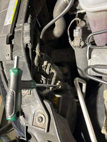

Nochmal herzlichen Dank für die Unterstützung. Natürlich gibt es zwei Schrauben!
Ich habe sie beide gefunden. Bei meinem Audi ist es wohl so, dass die innere Schraube, die Höhenverstellung und die Äußere die seitliche Verstellung ist.
Nachdem ich sie ein bisschen nach links verstellt habe und eine kleine Probefahrt unternommen habe, war ich vom Ergebnis überwältigt. Ich hatte plötzlich weit über 100 Meter Sicht. Das heißt, die waren sowohl senkrecht als auch waagrecht vollkommen falsch eingestellt.
Ich habe die Höhe jetzt etwas nach unten gedreht damit niemand geblendet wird und nun sieht es so aus (S. Bild).

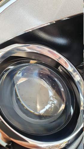

Hallo zusammen.. ich habe letztens in den Golf meiner Frau neue Osram Scheinwerfer mit 25 Watt Xenon-Brenner eingebaut. Meiner Meinung nach ist nun das Licht im Golf wesentlich (!) heller als in unserem A4 (Bj. 2009) mit den original Xenon-Scheinwerfer. Natürlich ist das alles sehr subjektiv, aber wenn es selbst meiner Frau schon auffällt... 😉
Nun zur Frage... Kann es sein, dass die Xenon-Brenner im A4 im Laufe der Zeit dunkler werden?
Wenn die Brenner schon 10 Jahre drin sind mit sicherheit, auch wird auf der Linse und dem Reflektor ein Milchiger Belag sein welcher Licht Schluckt.
Würde dir empfehlen die SW Auszubauen und die Linse / Reflektor soweit wie möglich zu reinigen, sollte auch im eingebauten Zustand der Einheit funktionieren. Glasreiniger und Fusselfreies Tuch reichen aus.
Brenner kann ich dir die Osram D3S CBI empfehlen, gab es die Tage bei Amazon immer wieder mal für 90,- - 100,- das Paar.
Wenn alles erledigt ist am besten auch nochmal Lichteinstellung überprüfen lassen.

Einmal einstellen lassen und dann bei Bedarf etwas höher stellen mit dem von oben sichtbaren weißen Innensechskant. Ich hab z.B. 2x 360* im Uhrzeigersinn die SW etwas höher gestellt & bin zufrieden mit der neuen besseren Ausleuchtung auf der Straße. Den Gegenverkehr stört es auch nicht.
Zum TÜV würde ich das wieder zurück drehen 😉
Hier mal ein Foto der Linse meines Scheinwerfers. Ich habe nur die Hälfte gereinigt, also sieht man den Unterschied ganz gut. Ich habe neue Brenner eingebaut, die Linsen gereinigt und die Scheinwerfergläser ausgetauscht und bin seither zufrieden mit der Lichtausbeute. Vorher war das auch eher mau, vor allem im Vergleich zu meinem 2007er Seat Ibiza mit Xenon, der hatte ich echt wahnsinnig gutes Licht.
