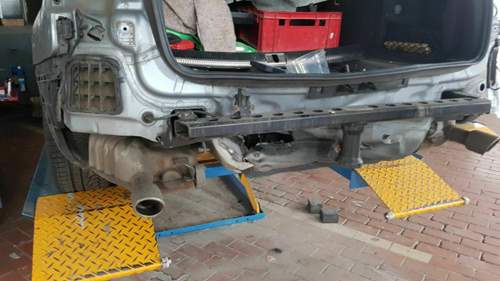

Heute haben wir bei uns im Betrieb die Fortsetzung von "Staplerfahrer Klaus" gedreht 😁
Mein Auto war auf der öffentlich Strasse geparkt.
Chef hat ein paar Paletten rangiert und scheinbar aus Unachtsamkeit dabei das Heck von meinem Auto getroffen.

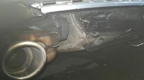

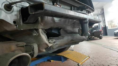

Mit der Gabel hat er unterhalb der Stossstange (in das schwarze Kunststoff) gestochen.

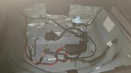

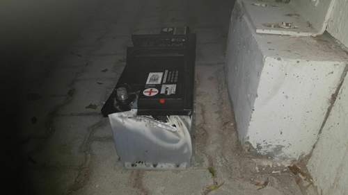

Leider wurde das Blech der Reserveradmulde durchbohrt und die Batterie ist auch komplett kaputt.
B&O Subwoofer, sämtliche Plastikverkleidungen in der Mulde von AHK, Kabelbaum AHK alles im Ars..
Der Halter vom linken Auspuff Endtopf ist auch gebrochen.
Ich habe im dunkeln noch schnell die Batterie ausgebaut und die Flüssigkeit aufgewischt.
Morgen soll Audi den abschleppen und ein Gutachten erstellen.
Ich hoffe die Steuergeräte haben nix abbekommen.
Kann Audi das Blech der Reserveradmulde einwandfrei ersetzen?
Momentan kann ich vom Kofferraum aus hinten raus gucken.
Leider habe ich heute im dunkeln keine Bilder mehr machen können, reiche ich morgen nach.
Den Schaden soll die Betriebshaftpflicht der Firma übernehmen.
Hat einer Tipps, Erfahrungen oder kann eine Kosteneinschätzung geben???

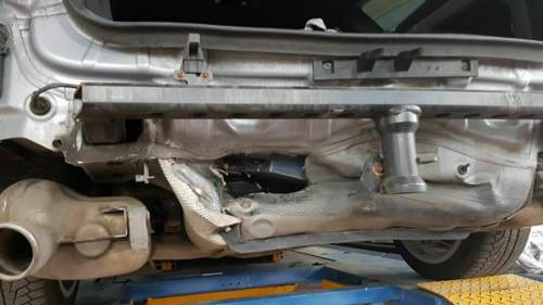

Es bleibt spannend, was der Gutachter alles aufschreibt. Mit einem komplett neuen Abschlußblech (statt Teilersatz) und einem neuen Kofferboden (statt richten) ist das Auto auch schnell "tot".

Kaputt war die Heckklappe, Stoßfänger, Auspuff, Längsträger (Musste auf den Dozer), und eben die Reserveradmulde. 12TEuro Schaden waren das grob.
Da würde die gesamte Mulde heraus getrennt, und eine neue Eingeschweißt. Quasi der halbe Unterboden hinten neu. Denke letzteres wird hier auch gemacht.

Erstmal vielen Dank für eure Meinungen und Einschätzungen.
Gestern war ich im Audi Zentrum und konnte mit dem Zuständigen Mitarbeiter sprechen.
Der Gutachter vom TÜV war da und wird das Gutachten am Dienstag, spätestens Mittwoch fertig haben.
Um den Restwert zu erhöhen möchte der Gutachter eine Aufstellung, was alles nachträglich eingebaut wurde.
Sonst kann er in dem Gutachten nur die Austattung berücksichtigen, mit der der Audi das Werk verlassen hat.
Laut AZ fehlt nicht mehr viel bis zu einem Totalschaden, er schätzt den Schaden grob in Richtung 8-10000€, will aber erstmal das Gutachten abwarten.
Ersetzt werden muss auf jeden Fall die Reserveradmulde (ist gut geknickt und gestaucht) und evtl. das Abschlussblech, dazu muss wohl auch das HA Differenzial raus???
Der Rest ist Plug ´n Play, wie zB Subwoofer, AHK, Verkleidungen, Stoßstange tauschen.
Keine Ahnung, ob es nun der richtige Zeitpunkt wäre um auf ein anderes Auto umzusteigen oder es machen zu lassen. Der A4 läuft einfach viel zu gut um ihn jetzt wegzugeben. Außerdem baut man bei den ganzen Nachrüstaktionen eine gewisse Bindung auf 😁😁
Außerdem würde ich mit einem "Neuen" gerne noch 2 Jahre warten bis es in der aktuellen Dieselproblematik ein wenig mehr Klarheit gibt.
Wenn alles Reibungslos klappt, könnte ich in der KW 3 ihn wieder abholen, so lange hab ich einen 7er Golf als Leihwagen, kostet 97€ am Tag, hoffe die geg. Versicherung spielt da mit.

Ich würde in dem Fall lieber nach Gutachten abrechnen. Entweder dann kaputt verkaufen oder in einer freien Karosseriewerkstatt für z.B. 3000.-€ reparieren lassen. Den Kofferboden (Reserveradmulde) kann man wieder ziehen und richten, den braucht es nicht wirklich neu. Auch den Auspuff etc. kann man richten. Ein paar Anbauteile wie Subwoofer kannst du gebraucht besorgen um die Reparaturkosten niedrig zu halten.
