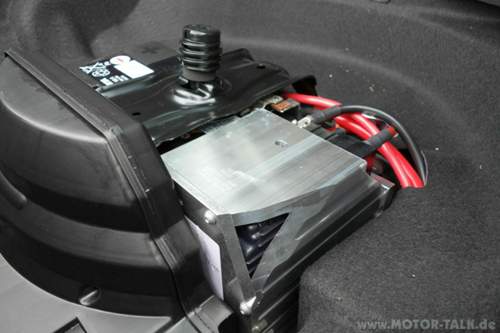

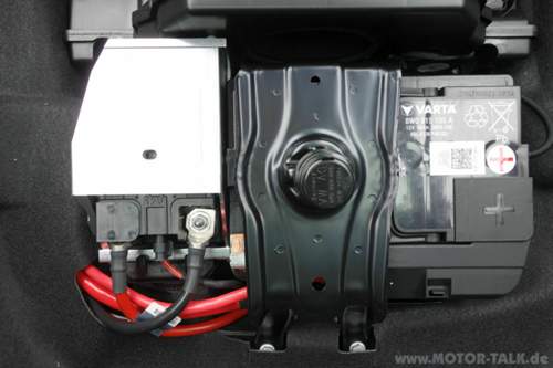

Im Kofferraum neben der Fahrzeugbatterie ist noch ein Liion Klötzchen verbaut, welches das ermöglicht.
Die 0,7 Liter / 100 km beziehen sich bei Audi auf die 48 Volt-Systeme. Das "Lithium-Klötzchen" arbeitet im A4 mit einer Spannung von nur 12 Volt.

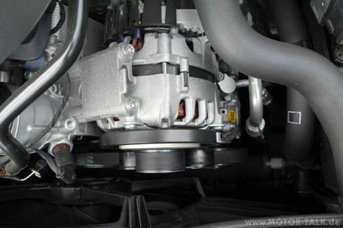

Die 12V reichen dazu, dass der RSG den in der Segelphase abgestellten Motor (Leicht erkennbar während der Fahrt am grünen "A" im Drehzahlmesser, das man ansonsten an der Ampel im Start-Stop-Modus sieht) auf die Zieldrehzahl hochziehen kann. Häufig geht das Fahrzeug auch in den Freilauf und der Motor läuft trotzdem im Leerlauf weiter - wie bei den "konventionellen" A4-Modellen. Für das Boosten reichen die 12 V nicht. Auch hängt der Klimaverdichter weiterhin am Riemen. Mercedes setzt beim M256 (48 V) einen elektrisch betriebenen Klimakompressor ein.

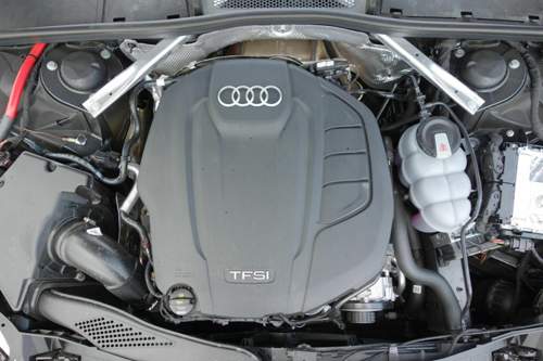

Die Bilder stammen aus einem DDWA (252 PS).

12v-li-io-batterie
Bleibatterie-li-io-batterie
Rsg-ddwa-oben

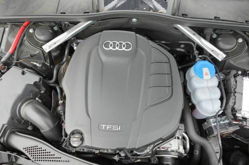

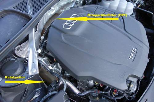

45 TFSI jetzt auch mit motornahem - und nicht wie häufig am Unterboden angebrachten - Ottopartikelfilter (OPF).
2-0-tfsi-ddwa-ohne-opf
45tfsi-dkna-mit-opf
Audi-partikelfilter
