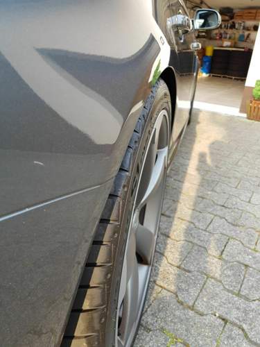

Hab noch Detailaufnahmen gefunden, denke mal das die Reifensorte sooo viel nicht ausmachen wird
Hinten
Vorne
Joa ... das ist bei dir hinten noch ok. Man sieht aber schon dass es hinten optisch ein bisschen breiter ist als vorne. Ist jetzt halt Geschmacksache. Würde dem meisten wohl gar nicht auffallen.
