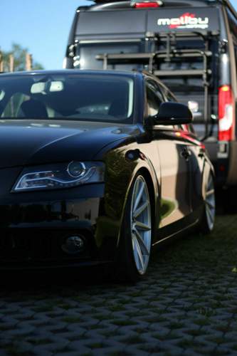

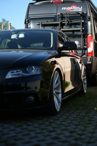

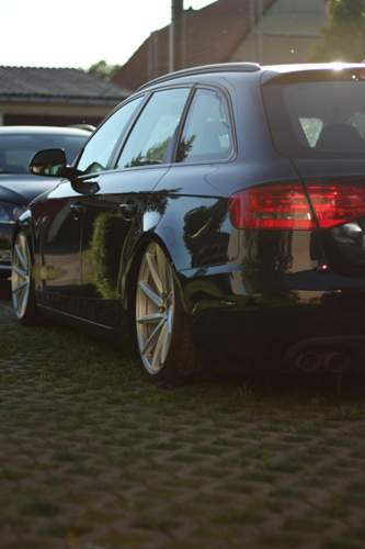

aufgrund der Empfehlungen aus diesem Thread und der freundlichen Hilfe einiger User 😉 hab ich mir nun auch die genannten Spurplatten gekauft für meine Audi Felgen.
VA: 30mm (H&R 3055668)
HA: 40mm (H&R 40556658)
Wurde problemlos vom TÜV eingetragen mit den Sommer- und Winterrädern:
8x18 ET 47 mit 245/40 R18
7x17 ET 46 mit 225/50 R17
Bin mit der Optik sehr zufrieden 🙂 Bin nun schon ein gutes Stück Landstraße und auch Autobahn damit gefahren und habe keine Vibrationen o.ä. damit, läuft gut und ruhig.
Ein paar Bilder anbei.

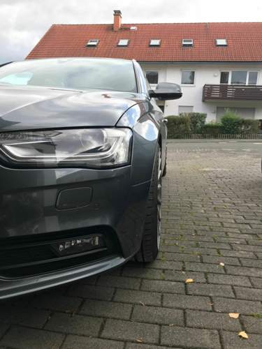

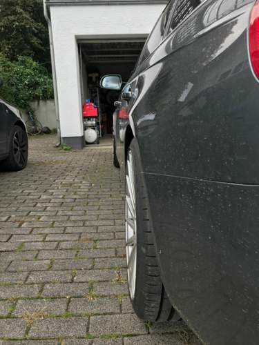

Hallo, ich brauche dringend Spurplatten, damit ich endlich meine neuen Felgen fahren kann. Möchte beides zusammen eintragen lassen, damit ich nicht zwei mal dort hinrenne. Also ich habe 8.5x19 ET35 Vossen Felgen mit 225/35er Reifen. Der Reifen zieht sich ziemlich gut, wodurch ich wieder mehr Platz schaffen konnte. Verbaut ist ein Luftfahrwerk, ergo durch Sturz noch einiges zum anpassen. Zum fahren kann ich ihn dann ja hoch machen. Mir geht es hauptsächlich erstmal darum, dass die felgen dann wie Arsch auf Eimer sitzen OHNE Kotflügel zu bördeln. Dies wäre mir ziemlich lieb. Wenns sein muss, dann geht das auch irgendwie. Im Anhang noch 1 Bild. Schnelle antworten wären extrem geil 😉

Hinten noch gut Platz
Hintere Felge noch von vorne
Vordere Felge (schlechter zu erkennen)
Wieso misst du nicht einfach wieviel Platz zum Kotflügel ist?
Hellseher haben wir hier im Forum noch keine.

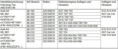

Hört sich für mich irgendwie komisch an. Auf einer 8 x 18 darf man 235 - 245 Reifen fahren, warum sollten man bei einer 8,5 zoll Felge 225 Reifen Fahren dürfen ? ?? Der TÜV Prüfer hat bestimmt Angst das die durch ne Bodenwelle vom Felgenhorn springt, weil der Reifen ja gedehnt wird.... wäre mir zu Riskant mich und andere zu gefährden bei einem Unfall. Wie sieht das eigentlich dann mit einer Tachoangleichung aus ?????

@Honkydonk01
Je nach Reifen mehr oder weniger Auflagen, im Bild gezeigtes Beispiel bezieht sich auf eine 8,5x19 Felge.

@opaaudi
Hätte ich nicht gedacht, dass da 225 drauf passen sollen und fahrbar sind.
