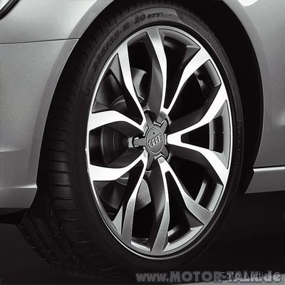

Hallo Leute,
ich melde mich auch mal mit einer Frage zum Thema Spurplatten.
Ich habe mir neue Felgen gekauft ( TN 4G0601025G in 8,5Jx20 ET45 ).
Ich möchte diese Felgen gerne mit Spurplatten montieren.
Da in naher Zukunft auch ein Gewindefahrwerk verbaut werden soll, würde ich gerne an der VA 10mm/Seite und an der HA 15mm/Seite verbauen.
Ich bin nun auf folgende Platten gestoßen VA und HA.
Kann ich diese Platten auf meinem 8K Avant 2.0TDi mit 143PS fahren?
Eine weiteres großes Fragezeichen wären die neuen Radbolzen, da sehe ich irgendwie nicht durch? Welche brauche ich nun für die VA und HA?

Ich habe bei mir die 10er vorne und die 15er hinten. Im Shop kann ich allerdings nicht erkennen, ob es die alten 665er oder die neuen 668er Modelle sind. Die 665er kann ich nicht empfehlen, da diese zu viel Spiel haben (zumindest bei mir). Du solltest Dir auf jeden Fall mal bei HR die Gutachten anschauen, da die Platten u.a. eine Felge mit 45° Phase (Länge ca. 5 - 6mm) erwarten. Da mußt Du mal schauen, ob die Flegen das haben.
Mal zu Deinem weiterem großen Fragezeichen:
Für jede Spurverbreiterung brauchst Du entsprechend längere Radschrauben. Beim A4 B8 sind die standardmäßig M14x1,5 und 27mm lang. Also für +10mm oder +15mm entsprechend 10 oder 15mm länger.
Auch wichtig: Der A4 B8 hat Kugelbundschrauben in R13.
