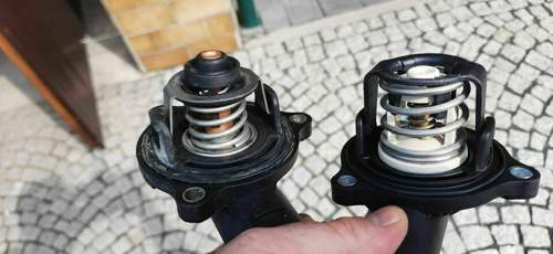

Apropos Thermostat prüfen...
wie prüft man ein Thermostat im Kochtopf auf Dichtigkeit?
@A4TDI-Fahrer schrieb am 13. Februar 2022 um 20:49:49 Uhr:
indem man kurz in die Öffnung bläst sprich den Stutzen, ich hatte nun 4Stück in der Hand , geregelt ham die alle bis auf eins (Metzger/Motorad) wo der Bügel abgebrochen ist nach kurzer Zeit, von welchem Hersteller das org. ist kann man aber auch nicht sehn bis auf die bessere Verarbeitung.
Mir auch egal es funktioniert jetz & gut...ist halt Org. mit 66€ doppelt so teuer wie ein Gates ect. aber bei der Arbeit die es macht würde ich trotzdem dazu raten.

Eine Wärmebildkamera hast du nicht zur Hand?
Auf den Fotos von Garrett sieht man Links ein Nachbau Rechts ein Originales.
Wenn es das Thermostat nicht schafft, halbwegs im Betrieb zu schließen, sind die Effekte wie von dir beschrieben.
An kälteren Tage wird das Auto nicht mehr warm bzw. kühlt im Schubbetrieb merklich ab.
