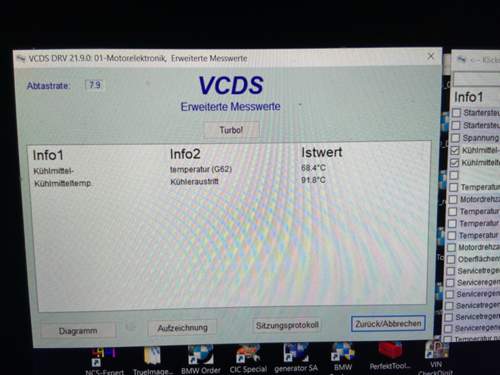

A4 B7 2.7 TDI - Kühlmittelsensoren auslesen ?
Audi A4 B7/8E
ich würde gerne prüfen ob die Sensoren korrekt arbeiten - kann ich die dementsprechend auslesen und wenn ja wie komm ich im VCDS dahin ?
(Kühlmittelthemperatur schwankt, erreicht oft nicht 90... mittlerweile das zweite Thermostat drinn (beide geprüft)...Wapu Ok, Heizung Top)
Würde die gerne Prüfen ggf austauschen - die Anzeige nervt mich sonst auf dauer.

Zur Info: mein Problem hat sich heute gelöst. Temperaturgeber G62 unter dem Ansaugschlauch am Turbolader in der besagten Kühlmittelleitung zum Wt war defekt. Gestern mit VCDS ausgelesen: Temperaturwerte G62 und G83 steigen von 50-68Grad parallel an. Danach trennt sich die Spreu vom Weizen. G83 marschiert weiter bis 90Grad, G62 pendelt zwischen 65-69Grad. Geber getauscht…fertig.
