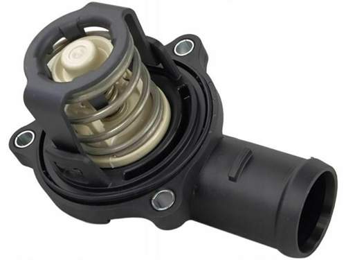

also man könnte das Thermostat nicht falsch einbauen - nichtmal wenn man wollte.
Das Gehäuse lässt sich nur in einer Position einsetzen.

Falsch einbauen geht nicht, da ja Gehäuse und Thermostat "EINS" sind.
@A4TDI-Fahrer schrieb am 30. Juli 2021 um 09:12:16 Uhr:
Ich merke, dass ich alt werde! 😉
Früher war das nämlich durchaus möglich, da das nur so ein Einsatz war!

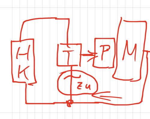

Ich habe mal eine Skizze angehängt, in welcher der Zufluss vor der Pumpe vom kleinen Kreislauf etwas versperrt ist. Dann drückt der Wasserdruck stärker gegen den Thermostaten und möglicherweise stark genug, um die Federposition zu verändern.

Daher auch der Gedanke, dass der Wasserdruck den Thermostaten unter bestimmten Umständen aufdrücken kann.
der Thermostateinsatz ist so konstruiert bzw. mit einer solch starken Feder ausgerüstet das man ihn selbst mit Gewalt kaum aufbekommt, kannste glauben da drückt sich durch das bisschen Wasserpumpe nichts auf😉

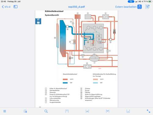

Ich bin jetzt davon ausgegangen, dass der Kühlkreislauf im B7 mit dem 2.7/3.0 TDI ähnlich dem Kreislauf im SSP 350 ist, also dass der Hauptkühler auf der Fahrerseite den Zulauf vom Motor kommend und ebenfalls auf der Fahrerseite am Hauptkühler einen Abzweig zum Heizungswärmetauscher hat, und auf der Beifahrerseite des Hauptkühlers der Austritt in Richtung Thermostaten geht. Ob es so tatsächlich ist, kann ich leider nicht sagen.
Ssp350 Kühlung
das SSP kenn ich allerdings fällt mir gerade auf das dort unter Pos. 16 ein Geber vom Kühlerrücklauf abgebildet is, den habe ich beim B7 noch nie gesehn oder schlicht übersehn da muss ich morgen erstmal gucken...😰
Ja, SSP350 ist eben für den Phaeton und Touareg, vieles davon lässt sich ja auf den 2.7/3.0 im B7 auch gut übertragen. Aber der von Dir entdeckte Fühler am Kühlerausgang (G83) soll im B7 nicht vorhanden sein.

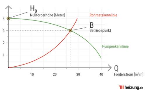

Kennlinie Pumpe

Du hast recht, so sollte es sein. Aber wenn der kleine Kreislauf zu versperrt wäre, dann drückt die Pumpe m.M.n. vermutlich den Thermostaten auf.
Loomi, hättest Du nicht mal Lust auf einen Test, den Zulaufschlauch vom Motor kommend zum Hauptkühler vor dem Abzweig zum Heizungswärmetauscher mal mit einer Schlauchklemme so zu drosseln, so dass es dort nur noch ein klein wenig durchströmt wird? Oder die beiden Leitungen zum Heizungswärmetauscher mal mit einem Schlauch einfach kurzschließen? Oder einfach mal den Heizungswärmetauscher mit ordentlich Entkalker behandeln.
