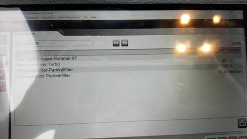

Der DDS geht bis 376mbar.
Bei Kaltstart sind Temperaturen auch anders

Messe doch mal die Temperaturen vor dem Kaltstart. Dann kann man Katalysator-Effekte ausschließen.
Wenn der Partikelfilter gerade regeneriert hat ist der Differenzdruck zu hoch .
Der Druck ist kalt etwas höher als bei Betriebstemperatur.
Das alles bezieht sich aber auf einen V6 ASB, denke aber das es beim 2,0 tdi ähnlich sein sollte.🙂
376mbar sind ohne Vergleichswerte wenig aussagekräftig, weil dieser Druckwert rein strömungstechnisch vom Abgasvolumenstrom u.a. quadratisch abhängt. Je mehr Leistung der abgibt, desto größer wird auch der Abgasvolumenstrom und damit der Differenzdruck sein. Aber man kann sehen, dass er keine Quatschwerte wie Null, Minuswerte und Riesenwerte ausspuckt. Das ist schon mal ein gutes Zeichen. Wenn dazu noch das Verhalten zu erkennen ist, dass der Druckwert entsprechend der Motorleistung steigt und fällt, kann man den DDS erst mal recht ernst nehmen.
So wie ich @Evgenus verstanden habe, hat er bei Messungen diese 376 mbar als Maximalwert gesehen. Allerdings wäre hier interessant, ob das Gasstöße im Stand waren oder Volllast-Beschleunigungsfahrten bzw. vmax-Fahrt.
Ich tippe jetzt schlichtweg auf diese unplausiblen Temperaturmesswerte eines Fühlers im Abgastrakt. Wäre aber gut, wenn im kalten nochmal eine Vergleichsmessung gemacht werden könnte.
376mbar wurden bei Vollgas gemessen 3 gang bis 4500 umdrehungen.
Ich weiß nicht wie hoch der Schwellenwert zur Regenerierung sein soll,aber ich denke er ist nicht viel höher als 400 mbar .
Ich lese meinen ja häufig aus, Qmatis sei dank , und weiß deshalb das mein Dpf bei Volllast ca 250 - 280 mbar hatte.

114km seit letzter regenerierung.
Nun würde ich den Dds ausschliessen wollen ,da er ja im kalten 0 mbar hat und im Standgas 7 mbar .
Die Vermutung liegt für mich jetzt auf dem Dpf .
Der ist gereinigt ein prüfprotokoll habe ich.
Vor und nach der Reinigung.
Einbau und Ausbau habe ich selber gemacht .
Was auch noch sein kann wäre das die Agr klemmt und der Motor ständig im Ruß läuft.Das würde sehr schnell den Dpf zusetzen ,und er müste häufiger regenerieren.
