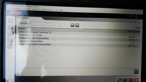

Ich tippe auf die Temperaturfühler, also auf einen der beiden.
Hilfreich wären hier Vergleichswerte von einem 2.0 TDI. Die Werte vom V6 sind insofern natürlich gut, um Größenordnungen richtig einzuschätzen.

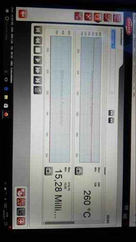

@Schokar, wenn der 2.0 TDI von @Evgenus bei 4500 rpm im 3. mit Volllast diesen Druckwert hat, dann kann man sich auch vorstellen, dass das gleiche Fahrzeug trotzdem eine Reg. startet, auch wenn er den Wagen nur im "Opa-und-Oma-Modus" bewegen würde, bei dem niemals die Hälfte von diesen 376 mbar überschritten werden würde. Das MSG kann die DPF-Beladung bei unterschiedlichen Motorlastzuständen bestimmen, bzw. die Motorlastzustände rausrechnen und somit auf die Ruß-Beladung schließen. Der Druckwert hängt eben von der abgegebenen Motorleistung und vom Befüllungsgrad des DPF ab.

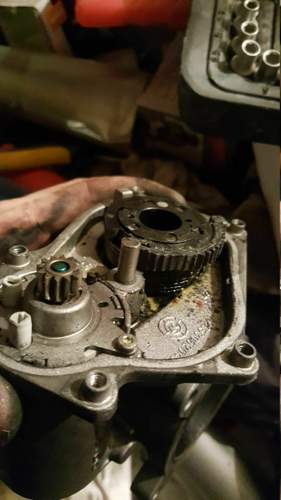

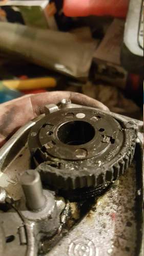

Agr habe ich auch ausgetauscht. Die 2 anderen die davor eingebaut waren, waren an dem kunststoffzahnrad sehr stark verschließen. Damals habe ich auch Fehlermeldung bekommen.
Themenstarteram 5. April 2017 um 17:52
Einzige ist, der agr ventil ist kein vdo sondern aus einem Ersatzteilenladen. Hat 70€ gekostet.
Ich habe die 2 verglichen und kein grossen Unterschied festgestellt. Nur das der originale agr beschriftet ist und die elektronische Anschlüsse im agr selber, etwas anders sind.

@a3Autofahrer schrieb am 05. Apr. 2017 um 19:44:11 Uhr:
Wo kann ich die Sollwerte finden?? Google spuckt alles raus was uninteressant ist :/
Temperaturwerte auslesen wenn der Motor kalt ist.Hier sollten alle Fühler den ca. gleichen Wert anzeigen !
Agr kann man mit VCDS im Leerlauf ansteuern und über die Lmm Werte kontrollieren
Themenstarteram 5. April 2017 um 18:19
Ja bei nicht gestartetem motor waren heute alle Werte gleich +/-1°C. VAG kabel habe ich heute bestellt, mein alter hat sich verabschiedet, deswegen muss ich jetzt mit Delphi klar kommen.
Ich sage es mal so. Bei meinem B7 V6 TDi sind immer am DPF die geringsten Temperaturen. Also der Fühler vor dem Kat misst immer heißere Werte.
Bei deinem 2.0 war es jetzt zwei Mal genau umgekehrt im warmen Zustand. Es gibt hier noch mehr 2.0 TDI Fahrer, die man mal fragen könnte, was die hier messen. @Andy B7 @-[BF]-

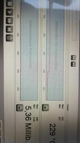

DPF regeneriert. Was mir aufgefallen ist, das der Druck laut DDS auf ein mal über 600mbar geht(beschleunigen im 2 ten gang) nach der regenerierung bei ca. 200 bleibt. Sehr komisch. Die Temperaturen sind auch seltsam. Beim ausbrennen war die Temperatur vor turbo 800°C und am Filter 650°C. Nach dem ausbrennen war die Temperatur wieder am filter grösser.
