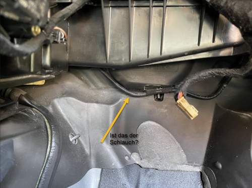

ich habe ebenfalls Wasser im Beifahrerfussraum. An einem heißen Tag, Klima lief auf Hochtouren. Wasserkasten (wo die Batterie drin ist, ist sauber und knochentrocken. Das Wasser ist klar, es scheint kein Kühlmittel zu enthalten.
Ich vermute also, dass es am Kondenswasserablauf liegt. Nur kann ich den nicht richtig orten. Ich habe deshalb mal ein Foto gemacht. Mittig sieht man auch, wo Wasser auf die Dämmmatte gelaufen ist. Außerdem war hinter dem Handschuhfach alles nass. Das Teil links auf dem Bild ist ja kein Schlauch, sondern ein Massekabel.
Ist der Kondenswasserablauf der kleine Riffelschlauch, den ich mit einem Pfeil versehen habe? An welcher Stelle muss ich den abziehen?
Wäre nett, wenn mir einer von Euch da helfen könnte...

@darkcookie schrieb am 3. August 2022 um 11:50:48 Uhr:
So, kurzes Update von mir:
Das Teil links auf dem Bild, was ich für ein (isoliertes) Massekabel gehalten habe, ist offenbar doch der Kondenswasserschlauch von der Klimaanlage! Der kann es bei mir aber nicht gewesen sein, da sich das Wasser auf der anderen Seite und deutlich oberhalb befand (die Dämmmatte unter dem Handschuhfach war nass und dort habe ich bei genauem Hinsehen auch etwas Sand entdeckt).
Meine Theorie ist jetzt folgende:
Wie gesagt ist der Abfluss unter der Batterie nicht verstopft. Was mir aber beim Nachsehen aufgefallen ist, ist, dass die Abdeckung des Wasserkastens auf der Beifahrerseite falsch angebracht war. Dort ist eigentlich eine Rille, in die die Plastikabdeckung gesteckt werden muss. Sie war aber darunter ins Leere gesteckt, so dass sich eine Neigung ergibt, die das Wasser u.a. hinter den Innenraumluftfilter laufen läßt.
Dort muss es sich irgendwo gesammelt haben und als meine Frau eine Steigung hochgefahren ist (Parkhaus) hat es sich mit einem Mal in den Innenraum entleert.
Was haltet Ihr von dieser Theorie? Thema erledigt und ich kann das Handschuhfach wiedereinbauen?
Viele Grüße
darkcookie

Ja, das hatte ich eigentlich ausgeschlossen. Weil der Wasserkasten knochentrocken war. Und es war ein superheißer und trockener Tag. Aber ich kann es mir nicht mehr anders erklären und dann kam noch die Entdeckung mit den Sandkörnern dazu.
Neu ist meine Theorie, dass das Wasser irgendwo stand (der letzte Regen war nicht so lange her und es war erst der Beginn der Hitzewelle) und dass das Hochfahren der Rampe im Parkhaus dann das Wasser hat rausschwappen lassen.
Also ich gehe jetzt doch von Regenwasser aus.
