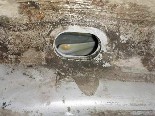

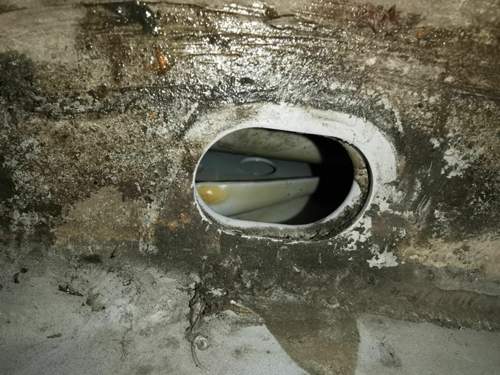

Ok der vordere linke Unterfahrschutz ist bissel beschädigt und wo ich heute unter bzw. neben dem Fahrzeug lag kam mir dieser Gummipropfen entgegen, also im Spätsommer hatte ich die ganzen Fussmatten zum Reinigen rausgeholt und da war noch keine Nässe im Wagen.
[Von Motor-Talk aus dem Thema 'Audi A4 B6 Avant Wasser Fahrerseite' überführt.]
So hallo zusammen,habe mich vorhin unters Fahrzeug gelegt und Unterfahrschutz abgebaut und wo der Unterfahrschutz beschädigt ist habe ich den Übeltäter gefunden siehe Bild,wie vorhin schon im meinem Beitrag erwähnt hatte ich die Fußmatten zwecks reinigung komplett rausgenommen und da gab es noch keine Probleme mit Feuchtigkeit,ich füge mal 2x Bilder bei,es ist ziemlich genau unter dem Seitenschweller links bzw. das Kompfortsteuergerät ist genau dadrüber.
Ich habe den Stopfen wieder eingesetzt und ordentlich auch mit Silikon eingeschmiert damit der nicht wieder abfällt,ich muß mal zusehen das ich einen Unterfahrschutz komplett für die linke seite auftreiben muß.

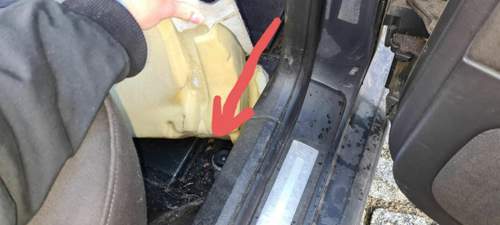

Hallo zusammen !
Nachdem ich jetzt noch eine Zeit abgewartet habe, weil ich mir nicht sicher war ob das Wasser nicht wirklich von meinem verstopft gewesenen aber bereits gereinigten Wasserkasten einfach nachgelaufen ist, habe ich jetzt eine neue Erkenntnis.
Mittlerweile ist vorne alles trocken !
Es ist nur noch auf der Beifahrerseite hinten nass und es rinnt ganz rechts unter dem Teppich in diesem Steg von vorn nach hinten.
Ist wirklich die Klimaanlage schuld oder kommt es vermutlich woanders her ???
