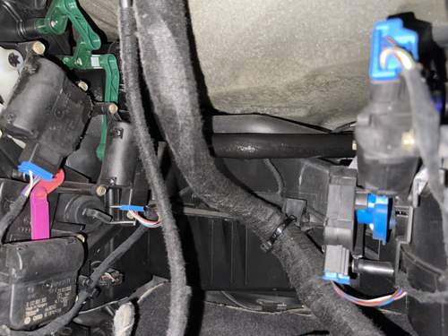

Um die Verwirrung perfekt zu machen, hatte ich gestern abend wieder Wasser im Fahrzeug, allerdings nicht so viel wie letztes Mal:
Wie man sehen kann, bildet sich an dem Schlauch hinterm Handschuhfach (kalt -> Klima?) Kondenswasser. Ihr erkennt auf dem mittleren Foto auch den Tropfen.
  • Ist das normal?
  • An der Stelle (so weit oben mit Feuchtigkeit direkt am Schlauch) nutzt mir der Ablauf unten an der Mittelkonsole ja auch nichts? Oder wie soll das Kondenswasser dort hin kommen?
  • Oder darf der Schlauch vielleicht gar nicht kalt sein?
Danke für Eure Hilfe
darkcookie
Schlauch hinter Handschuhfach
Tropfen
Schlauch zur Mittelkonsole
Fahre doch mal ohne Klima, also ECON-Knopf auf on (leuchtet). Könnte nämlich Klimaanlagen kältebedingt sein.
@a3Autofahrer schrieb am 18. August 2022 um 18:16:58 Uhr:
Ja, das habe ich ausprobiert. Ist kältebedingt.
Aber das müsste doch dann bei uns allen so sein?
Fällt das nur nicht auf, weil da sonst das Handschuhfach vor ist?
Funktioniert denn die Klimaanlage überhaupt und ist dicht bzw. wurde sie mal gewartet?
Kannst du im Bereich des 3. Bildes (bei den grünen Hebeln für die Stellklappen) fühlen ob dort Luft oder Feuchtigkeit austritt?

Also läuft bei Dir an dieser Leitung Kondensat (Wasser aus der Luftfeuchtigkeit) entlang. Vielleicht gibts bei Dir eine bauliche Änderung, was im Vorbesitz gemacht wurde. Wird denn diese von Dir fotografierte und nasse Leitung kalt? Also diese unterm Handschuhfach?

So richtig toll funktioniert die Klimaanlage nicht. Mal kühlt sie und mal nicht. An dem Abend, als die Kondensfeuchtigkeit dort entstanden ist, hat sie gut gekühlt.

Die nasse Leitung wird kalt und ich habe auch den Eindruck, dass es direkte Kondensfeuchtigkeit über die gesamte Leitungslänge ist.
Vielleicht ist die Klimaanlage fast leer und beschlägt weil zu wenig Kältemittel drin ist (dieses sich dort sammelt).
Falls du die Klimaanlage mal warten solltest achte drauf dass beim Service auch eine Dichtheitsprüfung dabei ist.

Gut, dann ist doch erstmal die Ursache für die Feuchtigkeit gefunden! Die Leitung wird so kalt, dass sich dort Luftfeuchte ansammelt und abtropft bzw. den Nässe erzeugt.
Jetzt müsste im Folgeschritt geprüft werden, was es mit der besagten Leitung aufsich hat. Denn so war das ab Werk sicherlich nicht gedacht, dass dieses Kondensat dort fröhlich im Fußraum sich ansammelt. Vielleicht ist es auch falsch, dass dise Leitung überhaupt so kalt wird.
Vielleicht ist irgendwo eine Klappe zu oder etwas verstopft, so dass zu viel bzw. zu kalte Luft durch den Schlauch strömt?
Es ist ja ein Kondenswasserschlauch, soo kalt sollte der ja normalerweise nicht werden.
Evtl. wird dort aus irgend einem Grund kalte Luft hingeblasen, die so dort nicht hingehört?

Wenn das so ist, dann tippe ich auf zu schlechten Ablauf. Oder er wird bereits am Verdampfer von außen mit Kondensat benetzt.
Für morgen habe ich einen Werkstatttermin. Danke schon einmal bis hierhin für Eure Hilfe! Bin ganz froh, den Fehler zumindest schon so weit eingekreist zu haben.
