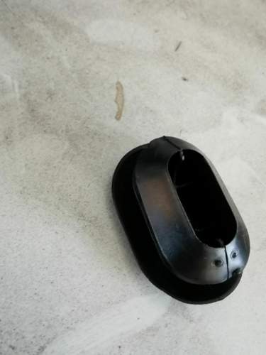

Hallo zusammen ich habe die Suchfunktion benutzt und leider nichts hilfreiches gefunden,ich habe folgendes Problem leichte Nässe Fahrerseite Links (Bilder kommen) und habe Radkasten verkleidung die Dichtungen bzw Steuergerät Dichtung darunter kontrolliert alles in Ordnung, danach habe ich mich unter den Wagen gelegt wollte nach Unterbodenverkleidung gucken und dann kam mir Propfen entgegen ich nehme an das dies der Übeltäter ist nur weiss ich leider nicht wo der hinkommt, suche schon wie ein Irrer, unter der Batterie ist alles sauber, ich hoffe Ihr weisst einen Rat🙁(

Allerdings würde mich echtmal interessieren woher der Stopfen auf dem Bild hinzugehört,ich habe die untere ablage demontiert und wirklich alles durchgesehen,wie schon vorhin geschrieben es ist auf dem Kompfortsteuergerät Feucht bzw. etwas Nässe vorhanden,die Kabel sind nicht korrodiert.

So da bin isch wieder und nach etlichem suchen glaube ich mit ziemlicher Sicherheit sagen zu können ich habe das Problem gelöst bzw. gefunden wo der Gummipropfen hinkommt,ich verklinke mal auf einen Beitrag von einem Member"https://www.motor-talk.de/.../...fehlt-teilenummer-t6236380.html"
Also morgen bzw.heist es unter den Wagen legen,Verkleidung abbauen und den fehlenden Gummipropfen auf Unterboden Fahrerseite einbauen.
