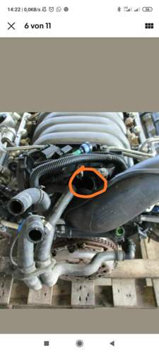

ist abnehmbar aber man kann es nicht fotografieren, zumindest nicht richtig Fall überall irgendwelche Kabel und Schläuche entlanglaufen.
Keine Ahnung ob es der Anlasser ist.
ich schicke mal ein Foto mit von einem Motor, das sieht man ganz gut wo die Position dieses Teils eigentlich ist
Img-20200707
