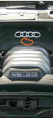

Das geklackere kommt vom Teil unter der Abdeckung das mit dem Motor verbunden ist und irgendwie auch mit dem Luftfilter so scheint es mir.
Ich denke nicht das es der Anlasser ist.
Sie Foto.
Unter diesem schwarzen Kasten markiert sitzt das Teil.
Weiß jemand was das ist?
Img-20200707
Ist diese schwarze Abdeckung nicht einfach oben raufgeklippst? Nimm es doch mal runter...
