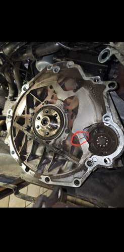

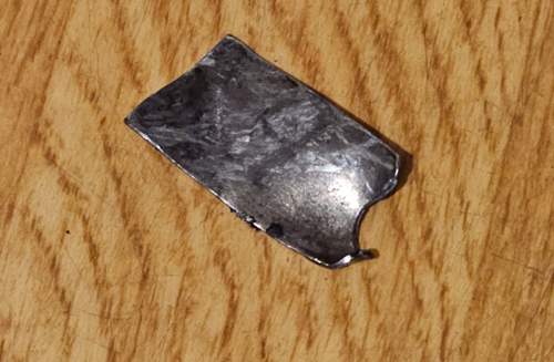

Es sieht jetzt so aus, dass die Kupplung defekt ist.
In der Öffnung im Getriebe, wo man auf das Massenschwungrad schauen kann, war ein verbogener Blechstreifen. Stammt wahrscheinlich irgendwo von der Kupplung (siehe Bild).

Kupplungsteil
