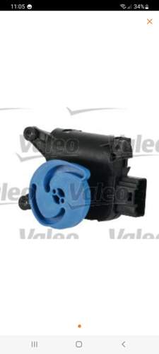

Meinst du ich kann die zwei Klappen einfach tauschen und dann wahrscheinlich in der Werkstatt neu anlernen?
Nein der Motor wird nicht passen.
Du kannst aber das Gestänge am Motor verdrehen und und die Klappe manuell öffnen.
Vorher den Handschuhkasten ausbauen.
Es haben schon einige hier den Stellmotor ausgebaut zerlegt und von innen gereinigt und der hat dann wieder funktioniert.
Was genau meinst du jetzt welcher Motor?
Ist das dieses Ding wie auf dem Bild zu sehen ist?
Diesen Motor hinter dem Handschuhkasten.
Rechts am Gebläsekasten.
Stellmotor für Staudruckklappe -V71
