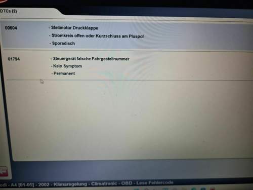

Habe meinen Fehlerspeicher ausgelesen. Kann damit jemand was anfangen?
Druckklappe hört sich nach Stellmotor für Staudruckklappe an.
Fahrgestellnummer falsch kann sein das mal ein gebrauchtes Bedienteil eingebaut wurde.
Die Staudruckklappe reduziert bei hohen Geschwingigkeiten den Lufteinlass.
Im Meßwerteblock 81 kann man die aktuelle Fahrgestellnummer auslesen die dort hinterlegt ist.
Über Anpassung lässt sich die falsche Fahrgestellnummer löschen.

Du hast ja die Staudruckklappe im Fehlerspeicher.
Wenn du den Pollenfilter ausbaust dann siehst die Klappe wenn die zu 2/3 oder mehr zu steht dann kann von aussen nicht genug Frischluft angesaugt werden.
Wenn der Pollenfilter stark verschmutzt ist mach ihn gleich sauber oder neu.

Der Stellmotor für die Klappen ist ja auch defekt der steht ja auch im Fehlerspeicher.
Hat aber nix mit der Heizung zu tun sonst würde die ja mit Umluft funktionierern.
