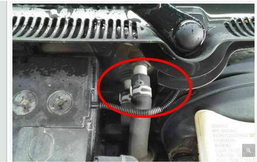

Dann wurde das Kühlsystem samt dem Wärmetauscher nicht richtig entlüftet. Das war bei mir auch so nach dem ZR Tausch. Der Mechaniker der den bei mir getauscht hat, hat das Kühlsystem nur per Überduck
entlüftet. Damit bekommt man aber nicht die Luft die oben im Wärmetauscher sitzt heraus.
Hier muss man das manuell über die Entlüftungsöffnung im Zulaufrohr machen. Sofern Du den Schlauch nicht los bekommst, weil die mit der Zeit festbacken, nimm Dir einen Kleiderhacken und bearbeite die Spitze etwas mit einer Feile so das die spitz wird, dann damit vorsichtig den Schlauch rund um den Anschluss weiten damit man den Schlauch dann lösen kann.
Am besten sprühst Du den Schlauch vorher noch mit einer Spüli Wasserlösung ein, damit er weicher wird.
Entlüftungsöffnug Aufi A4 B6 V6 Motor

Nee nicht beim V6, der muss manuell entlüftet werden. Es bleibt nach einem kompletten Kühlflüssigkeitswechsel fast immer Luft oben im WT, welche das System auch nicht selber entlüftet. Die Entlüftungsöffnung ist ja auch nicht umsonst oben im Zulauf.
Wenn der Wärmetauscher zu ist, dann trägt das natürlich dazu bei, dass die Heizung schlechter warm wird. Hier hilft dann meistens spülen mit Citrus Säure enkalken, dann wieder spülen neu befüllen und entlüften.
Also was genau muss ich mit dem Schlauch machen den du markiert hast?
Dieser sitzt bei der Windschutzscheibe oder? Also rechts von der Batterie?

Das steht hier, im letzten Absatz, da steht auch wie Du den Wärmetauscher am besten frei bekommst.

Also aus dem Entlüftungsloch kommt Wasser raus. Das heißt es sollte ja jetzt im Innenraum heiß werden.
Beide Schläuche sind auch richtig heiß
Kann man die Temperatur auch auf High srellen oder nur auf 29 Grad?
@Poeni123 schrieb am 28. November 2021 um 14:29:52 Uhr:
Das muss da richtig herausspritzen wenn Du Gas gibst.
Ok.. und der Schlauch muss aber ein stück runter von dem wärmetauscher gezogen werden oder?
Ja genau so weit bis das Loch im Anschlussrohr sichtbar wird. Dabei aufpassen, dass Du den Schlauch nicht zu weit zurückziehst.
