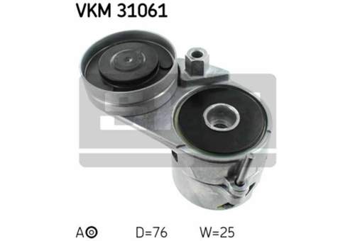

1/2 oder 1/8 Zoll Ratsche mit entsprechender Nuss, ich glaube es ist eine sechszehner Nuss. Mann kann den Spanner dann auch mit einem Splint fixieren, damit der entspannt bleibt, bis der neue Riemen drauf ist.
Anbei ein Foto von der SKF Keilrippenriemen-Spannrolle Art.-Nr.: VKM 31061 für den AUDI A4 (8E2, B6) 2.4 BDV Motor
880-vkm
Ich habe sogar eine original Anleitung gefunden, die hat mir ein Mitglied aus einem anderen Forum zu Verfügung gestellt. Man nimmt zum Spannen von der Spannrolle am besten einen langen Flachen 17 Ringschlüssel.

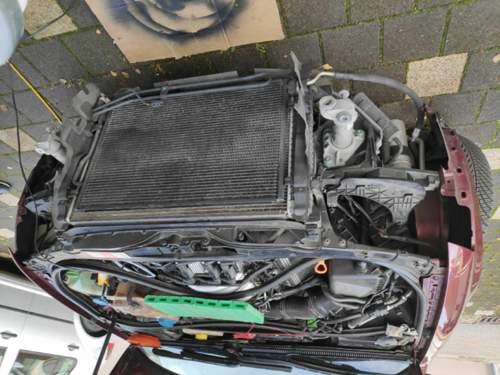

Vielen Dank für die Information, ich werde die erst heute sichten können. Ich habe die regenfreien Stunden genutzt um die Servicestellung vorzubereiten. Leider stellt die Software hier die Bilder vom Handy um 180 Grad gedreht dar und ein nachträgliches Bearbeiten ist nicht möglich...
Für den Wechsel vom Keilrippenriemen benötigst Du aber keine Servicestellung. Der Tausch dauert keine 15 Minuten.
