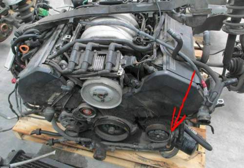

wir haben einen Audi A4 2.4 B6 Typ 8E HSN 0588 TSN 784 mit einer Laufleistung von rund 200.tsd km und er ist Benziner mit Bj. 6/2002. Hat sich wacker gehalten ..
jetzt muckt er aber massiv und das - was das Gemeine daran ist - nur sporadisch. Er fängt nach einiger Fahrzeit (Mein Sohn sagt so nach 10 Minuten) an aus der Motorhaube zu rauchen und es stinkt dann heftig nach verbranntem Gummi. Das Geräusch tritt aber auch bei kaltem Motor auf, nur nicht immer.
es nervt .. Kaum fängt es an zu rauchen, man öffnet die Haube und guckt, schon ist der Spuk vorbei.
Ich vermute den Klimakompressor, da liest man in den Foren daß die Magnet-Kupplung oft Probleme macht. Ich habe zwar in anderen Foren gelesen, der Kompressor hätte eine recht komplizierte Ansteuerung und würde mit einer besonderen Kupplung kraftschlüssig werden, aber das hier sieht mir nach einer einfachen Kupplung aus. Ob der Kompressor festgegangen ist wie ist das zu prufen?

Ausgehend deines eigenen Bildes;
unten links Lima, mitte Kurbelwelle, rechts Komressor
darüber die Spannrolle, oben mittig die Servopumpe
Im 8E sollte keine Klimakompressor mit Magnetkupplung verbaut sein. Die Kompressoren sind intern geregelt. Wenn der festgeht, dann kommt die Sollbruchstelle in der Riemenscheibe.
Geht denn die Klimatisierung noch? Wenn ja, dann würde ich das ausschließen.

Dann guckt Euch doch mal die Riemenscheibe des Kompressors an. Nicht das dort die Sollbruchstelle gekommen ist und sich die Riemenscheibe zerreibt.
Wie jetzt ... DAS MÜSSTE DOCH IRRE QUETSCHEN UND AUCH UNRUND LAUFEN?
WO SIEHT MAN WAS?

Ich habe mal ein Bild rausgesucht es sind die markierten stopfen. Diese würde ich mal kontrollieren.

Die Servopumpe ist oben die silberner Scheibe links darunter sitzt die Wasserpumpe. Der Kilmakompressor sitzt unten rechts, der hatte eine normale Magnetkupplung. Vermutlich wird es die Wapu sein, da setzt sich irgendwann das Lager fest oder bekommt ne Unwucht, wenn das noch die Erste bei der Laufleistung ist, dann ist die fällig. Die hat innen ein Kunstoffflügelrad, dass stinkt dann auch nach Gummmi wenn sich das zerlegt.
Normalerweise müsste die aber bei der Laufleistung schon mit dem Zahnriementausch bei dem BDV Motor alle 180.000 km oder (7-8 Jahre nicht offiziell) gewechselt worden sein.
Wenn die sich verabschiedet, wird’s Zeit😮 wenn die sich zerlegt geht bald der Zahnriemen hopps weil der drüber rutsch oder reißt. Dann ist Dein Motor platt, ist kein Freiläufer😎
Ich würde mal den kompletten Riemenantrieb inclusive dem Zahnriemen überprüfen, und schauen ob die Wapu Spiel hat.
