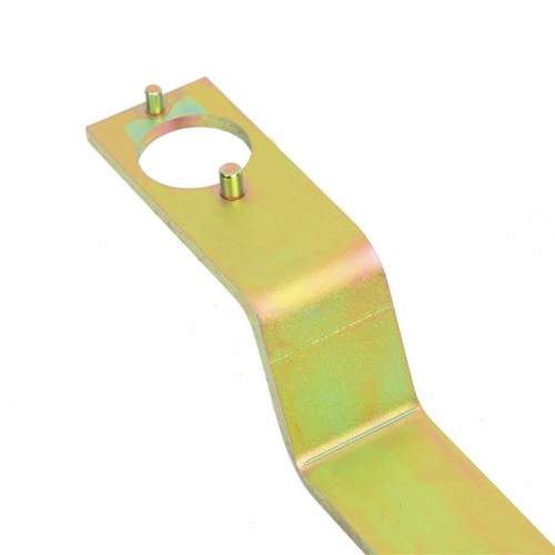

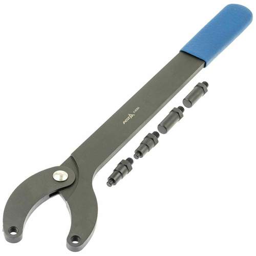

Man benötigt doch auch noch die Gegenhalter Werkzeuge um die Riemenscheibe von der Kurbelwelle und einer der Spannrollen zu lösen oder? Anbei mal Fotos.
