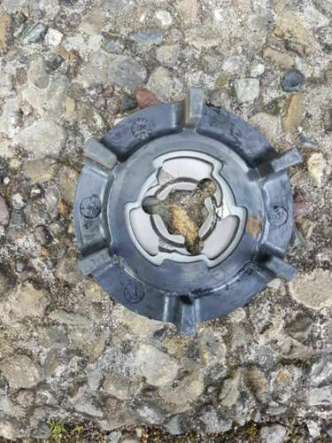

Also hat der Kompressor dann einen eigenen Riemen, oder wird der intern angetrieben? Soweit ich weiß wird das alles durch einen Keilrippenriemen angetrieben.
Der B6 2,4 BDV hat eine Lastgesteuerte Taumelscheibe am Kompressor und keine Magnetkupplung, die hat auch eine mechanische Überlastsicherung drin die auch bei Auslösung dazu führt das die Klima nicht mehr arbeitet bzw. das der Kompressor nicht mehr angetrieben wird obwohl sich vorn alles dreht.
Das hat Audi bei der Entwicklung wohl aufgrund von Verbrauchseinsparung entwickelt, was man auch merkt wenn man die Klima mir der Eco Taste betreibt.
@Sportler-69 schrieb am 13. November 2019 um 22:03:37 Uhr:
Gute Frage, weiß ich nicht. Dachte jetzt einfach, dass es 2000er A6 auch ab Werk ohne Klimakompressoren gab.
Die Überlastsicherung ist einfach eine Sollbruchstelle innerhalb der Riemenscheibe. Nur reibt es dort bei festgegangenem Kompressor und der TE konnte Rauchentwicklung beobachten. Die Magnetkupplungen sind ja wieder in die Audis gekommen, als es um CO2-Einsparungen ging. Der B8 dürfte die wieder haben, zumindest die FL B8. Eine Magnetkupplung könnte dem TE quasi hier aus der Patsche helfen, ist aber nicht der Fall, weil der 8E durchgängig keine hatte.

Aber es geht doch hier um den 2,4 BDV Motor, den gibt es nur mit Klimakompressor. Der wurde erst 2002 eingeführt.
Ob die Sollbruchstelle der Taumelscheibe ausgelöst hat, kann man erst feststellen wenn man die demontiert hat. Das sieht dann so aus.
Screenshot
