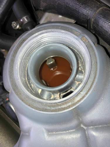

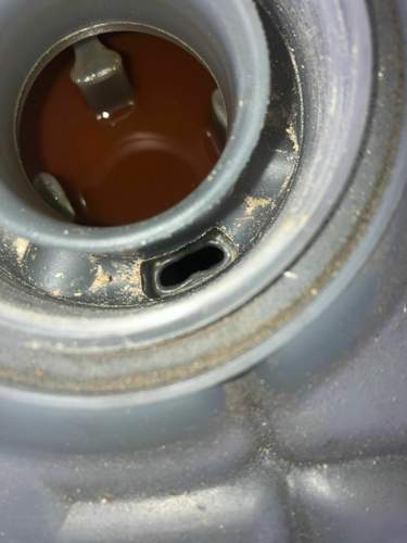

Hallo, ich habe mir ein Audi A4 BJ 2002 gekauft mit 190.000 KM auf der uhr von einem Händler,
ich fahre das auto jetzt ca 1000 km und musste feststellen ich habe den ölstand auf das vorgegebene maß aufgefüllt, bin ca 400km gefahren und dann zeigt mir das auto die warnung, ÖLDRUCK an..... in eine Freie werkstatt gefahren geschaut kein öl mehr drine, ca 4-5L öl nachgekippt jetzt ist wieder ruhe gewesen naja 300-400 km später kam das problem wieder geschaut, wieder kein öl mehr drine...
habe den händler angeschrieben was das sein kann und was man da machen kann
er sagte er will sich das nächste woche mal anschauen,
was kann ich tun? ich vermute zylinderkopfdichtung,
öl verlieren tut er nicht, also wenn ich das auto stehen lasse ne nacht ist da nichts auf dem boden oder so...
err raucht viel ausm auspuff ist mir aufgefallen...
zählt das zur händler garantie? sollte ich den wagen wieder zurückgeben (wenn möglich) ?
was könnt ihr mir raten.
Anbei Bilder von Kühlwasser

Habe in meinem ersten Beitrag geschrieben ventilschaftdichtung oder ölabstreifringe. Kannst du dem Verkäufer sagen das wird es auch sein. Aber er soll mal abchecken lassen dann wird es bestätigt...
ja hatte gesagt ventilschaftdichtung oder ölabstreifringe zylinderkopf haben wir ausgeschlossen weil kein öl im kühlwasser, aber er scheint es zu machen
