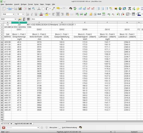

Aber mit ist noch was komisches aufgefallen: Der Log zeigt bei der erreichten
Geschwindigkeit von 189 km/h eine Drehzahl von ca. 3900 rtm , aber die passt
nicht zur Geschwindigkeit.

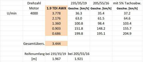

Denn das Auto sollte ja 210 km/h laufen, bei Vmax sollte aber
der Motor im Bereich der maximalen Leistung drehen, die liegt beim AWX aber schon
bei 4000 rtm an, darüber fällt sie ab (und üblicherweise nicht zu knapp).
Hochgerechnet mit den geloggten Daten würde der Motor bei 210 km/h über 4300 rtm
drehen, ergo, da passt was nicht zusammen.

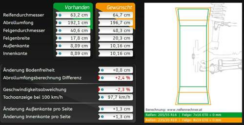

Wenn die geloggte Geschwindigkeit über die Reifendrehzahl ermittelt wird (vermute ich
nur, weiß ich nicht), und der Abrollumfang der montierten Reifen ist größer als
vorgeschrieben, dann ist der TE schneller unterwegs als er angezeigt bekommt,
vll. ist er sogar bei seinem Traumtempo 210 km/h.
Vll. weiß er was dazu zu sagen, eine Messung mit GPS wäre zumindest hilfreich.
Grüße Klaus
Sein Log in lesbarer Form:
Grüße Klaus
@Klausel schrieb am 13. Juli 2020 um 23:52:28 Uhr:
Grüße Klaus
Hier musste ich schmunzeln... Ich ziehe mir die Logs sowieso irgendwie so zurecht, dass ich was draus ablesen kann. Die Spalten der Zeitinfos fliegen bei solchen einfachen Sachen bei mir auch ganz schnell raus. 🙂
PS: Das mit der Drehzahl und Geschwindigkeit ist mir natürlich nicht aufgefallen. Guter Hinweis.
Logfile lesbar gemacht
Falls es nicht an (was ich übrigens sehr interessant finde) dem falschen Reifenumfang liegt, könnte nicht auch ganz einfach mangelnde Kompression hier verantwortlich sein, also der Motor einfach verschlissen und Überholungsbedürftig sein?
TDI Direkteinspritzer sind ja für einen Diesel ziemlich zündwillig, so daß man nachlassende Kompression nicht zwingend an schlechtem Startverhalten erkennen muss.
Wäre ja recht einfach, die Kompression zu messen. Ich glaube aber auch, daß es wohl an der Diskrepanz zwischen Geschwindigleit und Drehzahl liegt, ergo der Wagen genau so schnell wie immer ist, nur eben zu wenig auf dem Tacho angezeigt wird.
