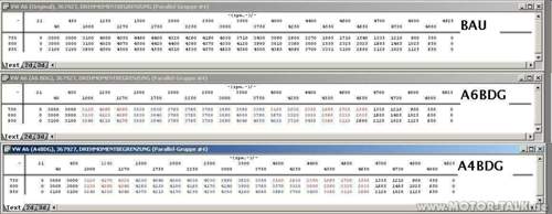

Ah:Im Anhang die Drehmomentbegrenzungswerte (Soll Einspritzmenge) von BAU im 3BG, und BDG im A4 und A6.
Laut den Daten müsste ein A4 schon von Haus aus besser gehen als ein A6, denn beim A6 wird weniger Einspritzmenge zugelassen.
Interessant ist der Abfall ab 4000upm
Bei den Werten musst du dir eine Komma Stelle rien denken.
Also 4200 = 42,00mg/h Diesel bei xxx Luftmasse und yyyy Drehzahl !
Bau-a6bdg-a4bdg
Das ist sicher alles richtig.
Aber die Logs, die ich vom 130 PS-ler (ASZ) habe, zeigen im Bereich
3500 bis 4000 rpm dieselben Einspritzmengen(begrenzungen) wie der
AVF des TE: ca. 49 mg/Hub bei 3500 rpm , ca. 47 mg/Hub bei 4000 rpm.
Und die scheint er ja auch zu verfeuern - wenn man den angezeigten
Werten trauen darf...
Grüße Klaus
